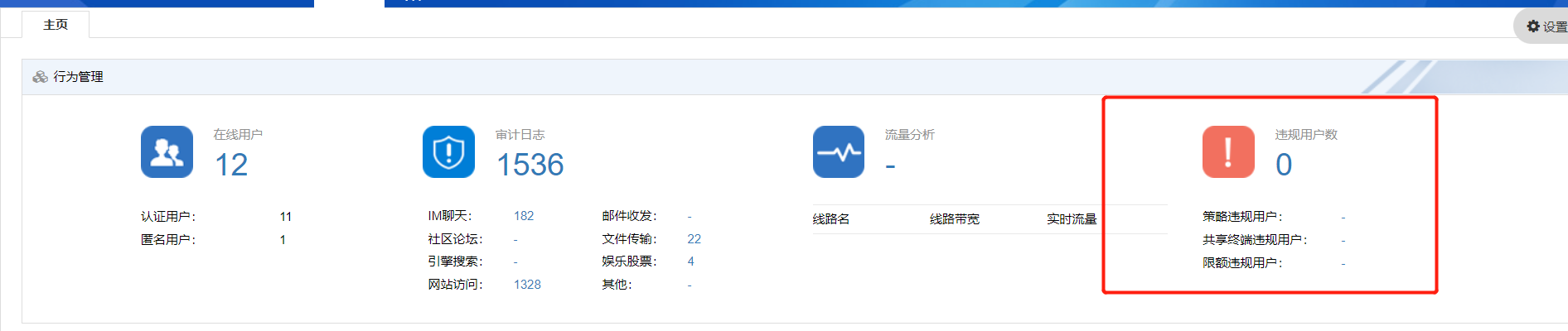

ACG 用户违规要显示违规用户数、需要怎么设置
粉丝:8人 关注:22人
配置禁止共享策略时匹配会显示,这个功能禁止二级路由
共享策略配置参考
https://www.h3c.com/cn/d_202209/1696659_30005_0.htm
配置策略后才会显示:

首页的阻断用户数都统计哪些用户及行为?
策略违规展示的是应用控制日志中阻断用户。
共享终端违规展示的是共享接入监控中的阻断用户(阻断和限速)。
限额违规展示的是限额策略中限额用户统计中阻断用户(禁止上网和限速)。
