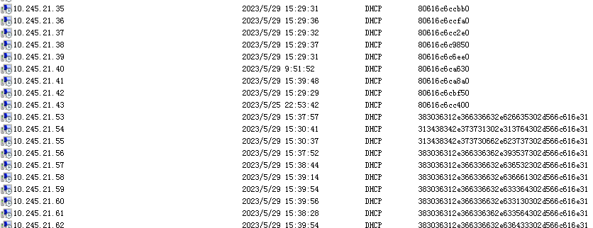

查看dhcp服务器,看到ap有的占用两个ip,mac地址一个是12个字符的,一个是一串非常长的字符,这是怎么回事呢?如下:

是新旧版本的问题,老版本AP先用长的client ID获取了一个地址,然后自动到AC同步版本,版本升级后又用MAC地址作为client ID获取了一个新的Ip,所以看到分出去了两个IP。那个长字符串可以等租期到了自动释放,或者手动释放就行
一个

看下arp也可以

看下arp也可以
zhiliao_sEUyB 发表时间:2023-05-23
在网关上dis arp | i IP地址
过滤看下真实的ip对应的mac就知道是不是重复的了

不会出现一个ap占用两个地址的情况,ap仅能获取一个地址;
可以在dhcp服务器上重新释放下地址池测试
