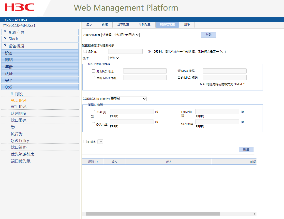

在acl里,创建把你想关闭的端口deny掉

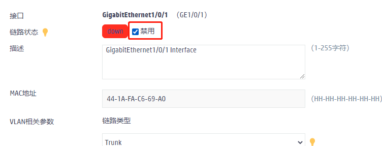

禁用接口
关闭

 我们的web版本比较老吧,在哪个菜单下面呀

端口下面
