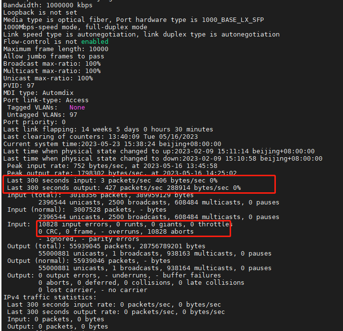

交换机端口,overruns值持续增加。端口带宽为1G ,但是明显没用到1G。
看到之前有个案例是说收敛组的问题。还有个问题,光模块的收光会不会一直变化,
overrun一般都是过载导致的
所以,你需要检查接口流量有没有跑满
或者存不存在环路
流量一直很正常,没有跑慢。这个1G端口连接是100M专线。应该是够用的。

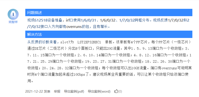

1.光模块问题建议排查
2.检查端口入方向是否出现overrun错包且计数持续增加——通过多次执行“display interface”命令,若overruns增加,单板内部可能拥塞或堵死。
联系400,收集诊断。或者让400调整收敛组
一二三四 发表时间:2023-05-23 更多>>
