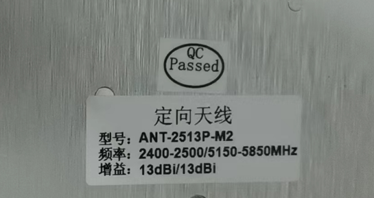

无线桥接问题 天线是否支持
2023-05-23提问
  • 0收藏,1829浏览
请问WA6620X和这个天线可以做无线桥接吗
配置如下

桥接和天线无关,AP支持就可以
而且我看配置里有指点型号 我这个天线的型号 指定参数里没有

但是我桥接不起来 是我配置有问题吗
zhiliao_6QKSw 发表时间:2023-05-23

和这个天线没关系啊

但是桥接不起来啊 是我少配置那了吗
