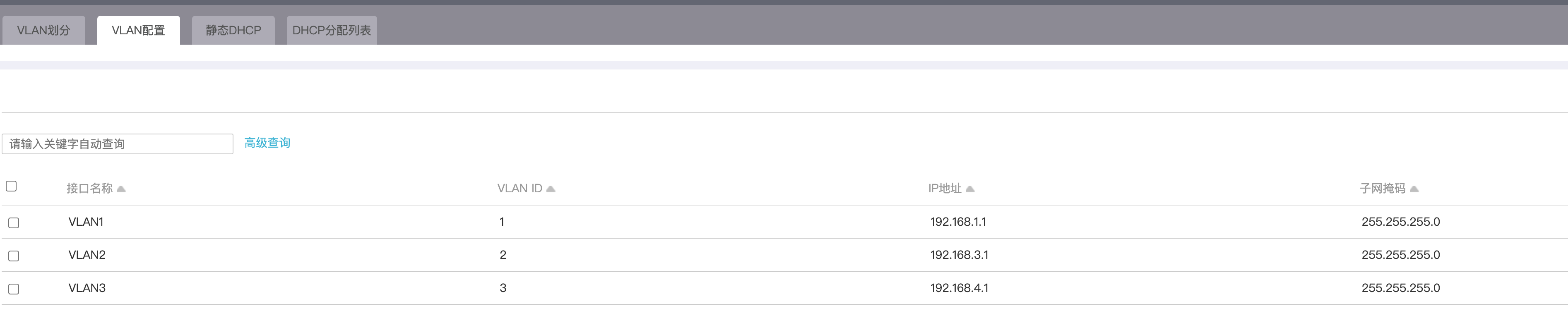

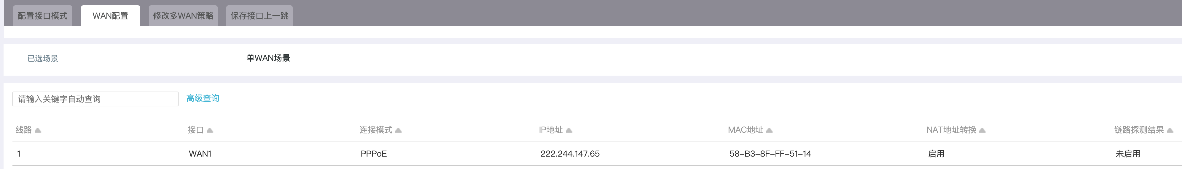

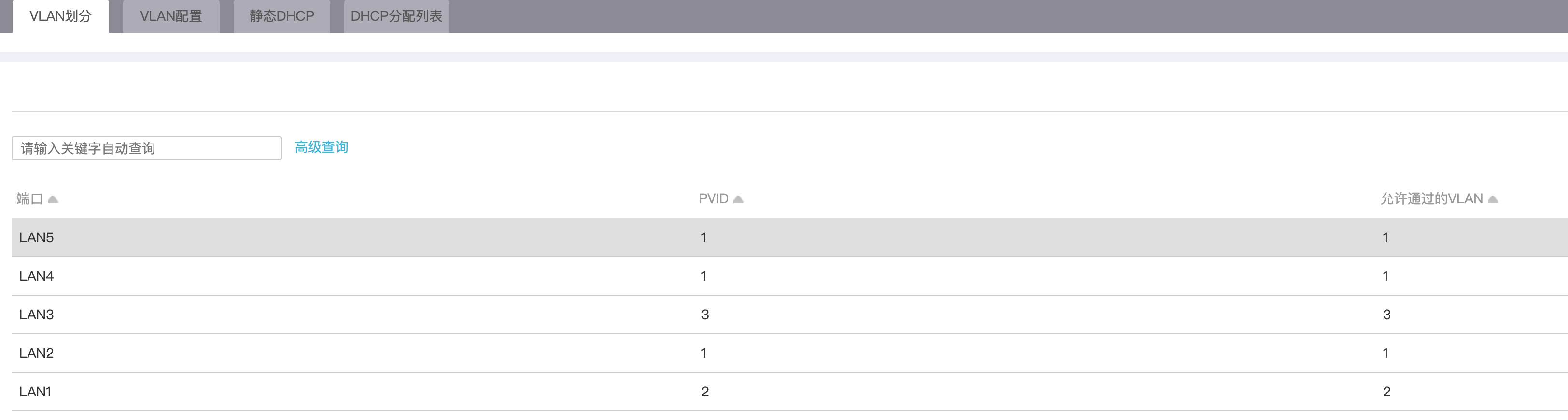

我们购买的ER3260G3,经常出现LAN端口自动断开的情况
2023-05-23 16:11:00Notification系统lan3:电口 端口物理连接已成功 - 10Mbps/全双工
2023-05-23 16:10:57Notification系统lan3端口物理连接已断开
2023-05-23 16:10:43Notification系统lan1:电口 端口物理连接已成功 - 10Mbps/全双工
2023-05-23 16:10:39Notification系统lan1端口物理连接已断开
2023-05-23 16:10:31Notification系统lan2:电口 端口物理连接已成功 - 10Mbps/全双工
2023-05-23 16:10:28Notification系统lan2端口物理连接已断开
