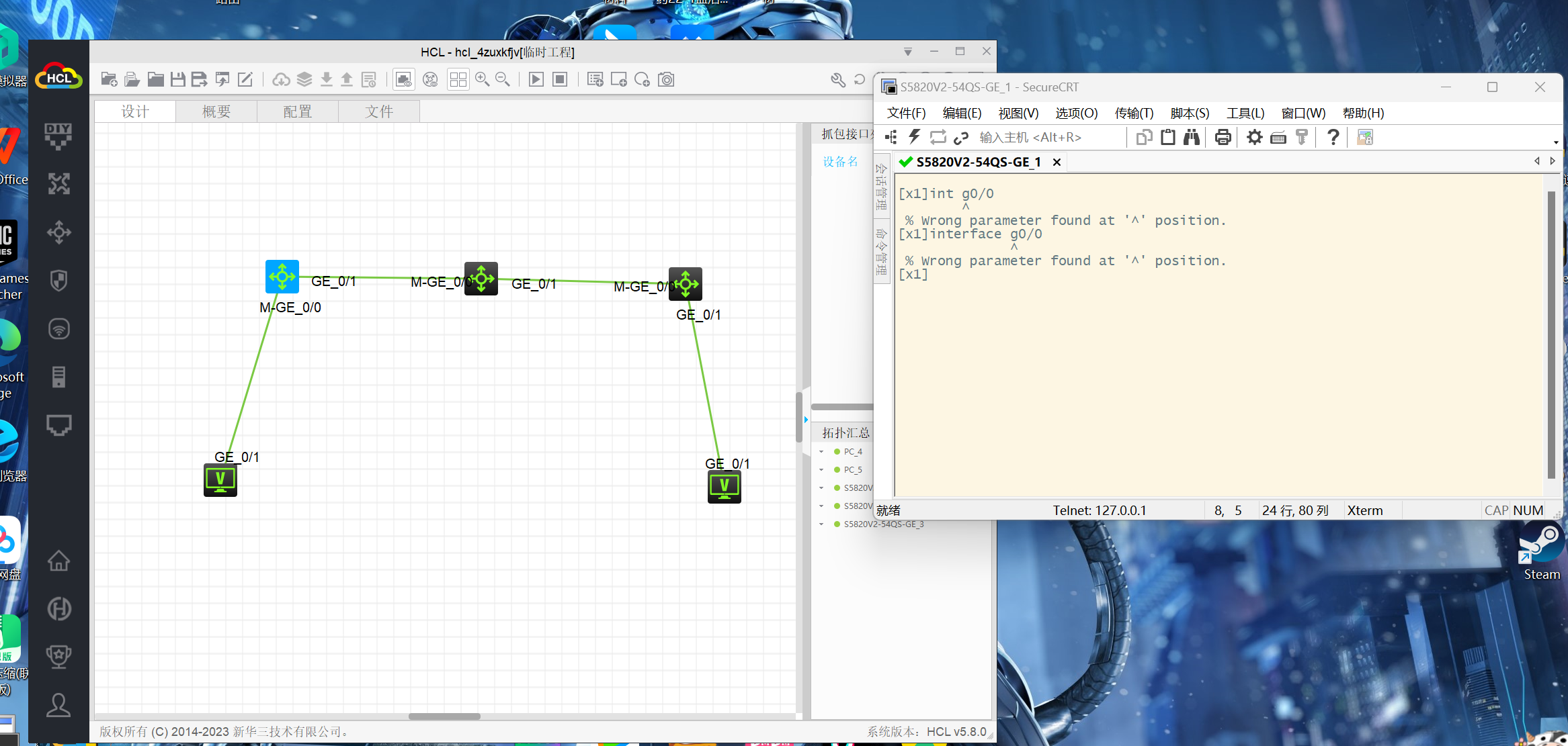

命令怎么进入不了端口配置啊..求解
接口编号有问题,是1/0/1
可以dis int brief 看下编号
粉丝:8人 关注:22人
int gig  1/0/1
dis interface brief 查看一下up的接口
接口编号错了,dis interface brief看下
