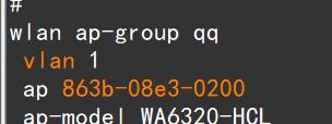

  为什么华三无线AP组有个VLAN 1  ,,,,这个vlan 1 的作用是什么
类似于设备本地的vlan1,没有实际意义
不能删除他,然后我在这个组vlan 100,ap口也vlan 100 然后pvid 100,ap还是不能上线,

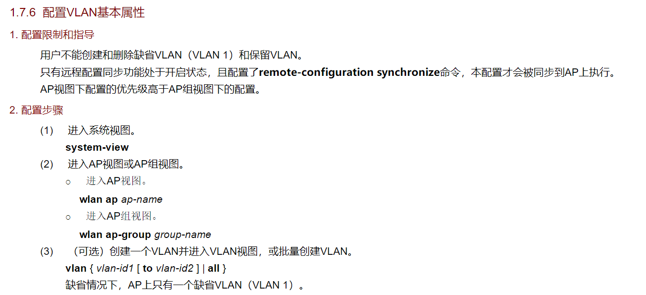

ap的缺省vlan,组内ap上开启的vlan,默认ap里只开启vlan1,ap的vlan1虚接口获取地址当作ap的管理地址
参考:
https://www.h3c.com/cn/d_202207/1646861_30005_0.htm
