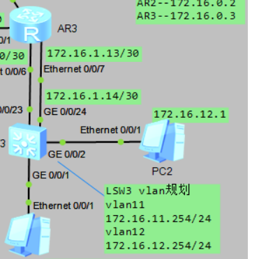

AR3与LSW3之间采用静态路由,LSW3为三层交换,VLAN规划按照图规划,静态路由及vlan间路由或直连路由,设备之间采用三层聚合,怎么做才能让路由器和vlan11和12互通
路由器写两台静态路由,目的地址分为是vlan11 和vlan12 下一跳指向交换机即可。交换机不论是直连路由还是通过静态,只要有回程路由就行。

目前交换机的vlan11和12接口是down的应该怎样处理
zhiliao_UsJ2m3 发表时间:2023-05-24
vlan虚接口down是因为没有物理接口放通该vlan或者没有端口属于vlan11 vlan12
诗歌剧 发表时间:2023-05-24
目前是三层聚合口, Route-Aggregation无法放通vlan,怎样把接口放通或者把vlan加进端口
三层聚合常规组网正常无法走带vlan标签的流量,让下联端口比如连接pc2的端口划给access vlan12 ,这样设备的vlan12的vlan虚地址可以up。
