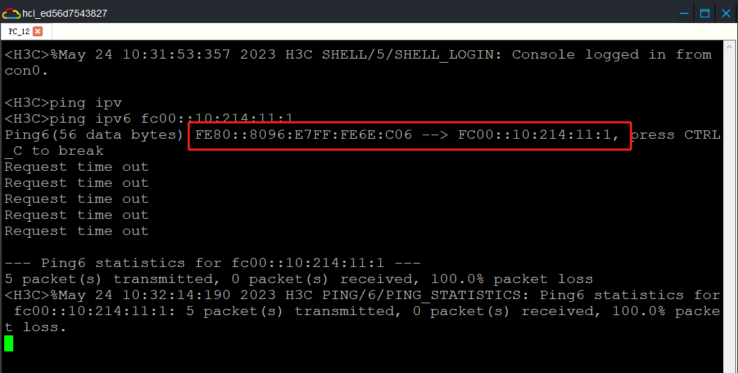

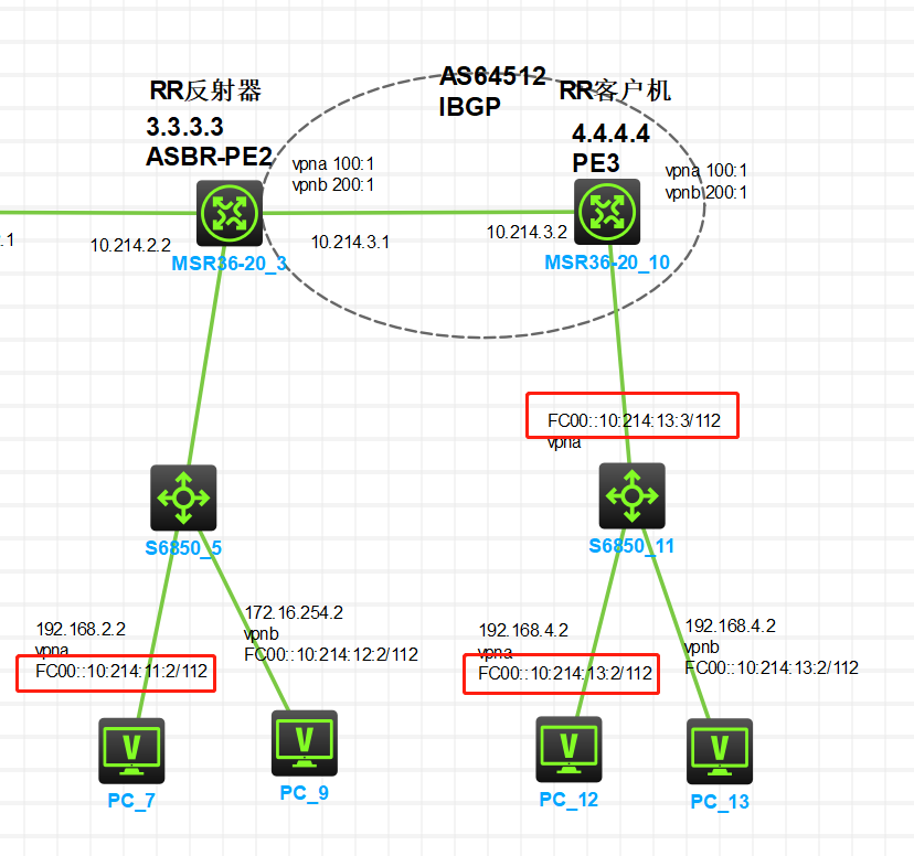

请问下HCL这个是BUG,还是PC机哪里没设置好,我使用HCL模拟器,用PC机去ping对方,PC使用的是FE80本地链路地址,而不是使用IPV6地址,导致对方无回程路由而失败。

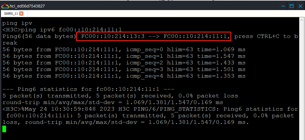

我用交换机去ping fc00::10:214:11:1(在MSR36-20_3上),可以正确ping通,使用的源地址FC00::10:214:13:3
但是我用PC_12去ping对方,PC_12默认会使用FE80的本地链路地址而不是用FC00::10:214:11:2去ping对方,导致对方无回程路由而失败。这个是算BUG还是PC机哪里没设置好。

路由没有问题的,我用交换机终端去ping对方是ping的通的,用PC终端就ping不通了。

配置应该没问题啊,换成交换机终端去ping对方就成功,换成PC机就失败。原因是PC机用的不是配置的IPV6地址,而是FE80这种本地链路地址。
