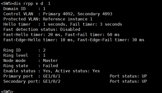

模拟器5.8.0中交换机做相交环。
配置完成后,发现子环master状态为failed。

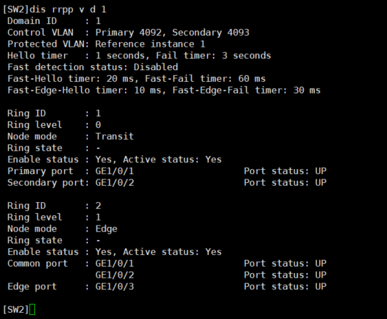

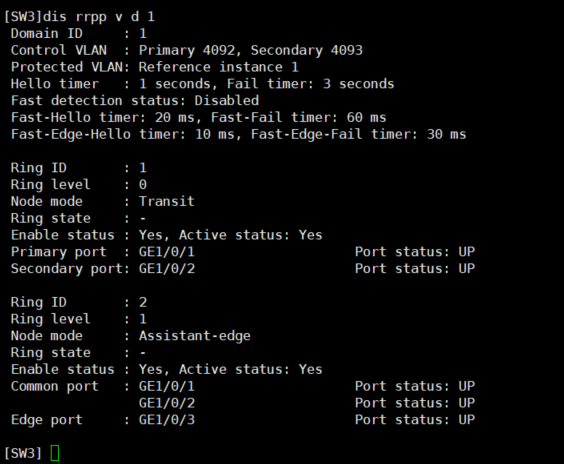

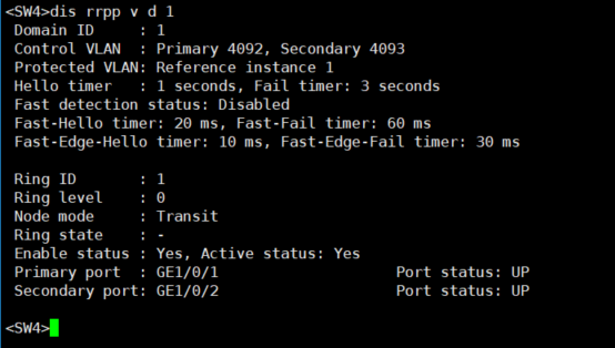

配置完成后dis rrpp ver d 1 显示如下
给PC1、PC2、PC3配置IP地址,分别为192.168.1.10/24、192.168.1.20/24、192.168.1.30/24,互ping不通。
SW5停止后,PC1 和PC2 互通。Down端口测试的话正常。
debug看一下报文交互
模拟器可能不支持
