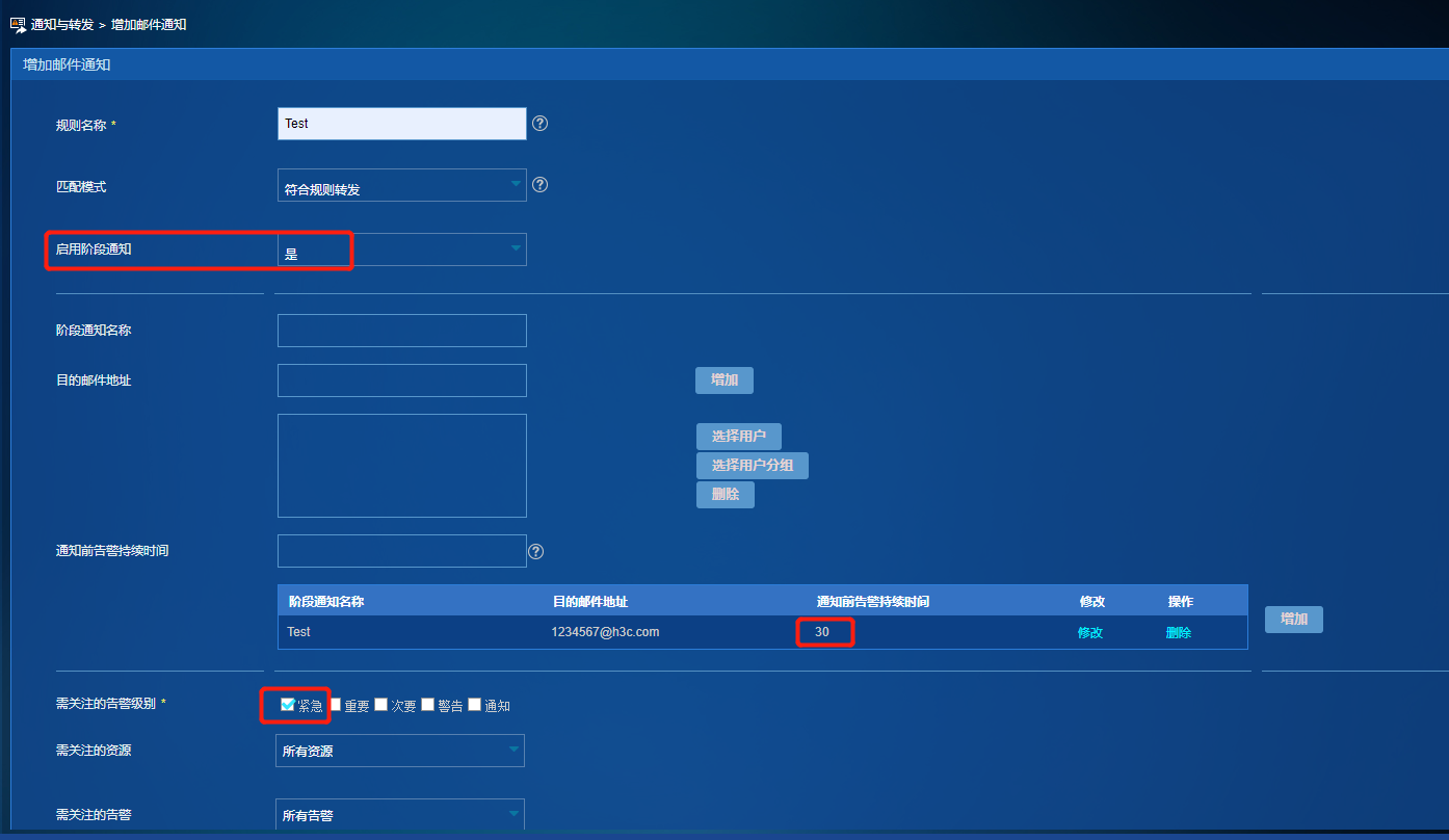

请问下,我们的IMC邮件告警是否能配置实现下列功能:
当平台中有critical告警生成,一开始会有一封提醒邮件发送到指定邮箱,但是如果该告警一直未恢复,是否可以设置让critical级别的告警每隔半小时进行一次邮件通知,直到告警消除呢?如果支持实现这样的配置,在哪配呢?
尝试开启通知与转发中的“启用阶段通知”,发现效果没有达到预期,不知道是不是设置的不对,设置如下:

需要再增加一条阶段通知,持续一小时转发该告警
多谢,经过确认,目前还不能实现这个配置需求。“启用阶段通知”这个配置是一次性触发的,比如当前配置告警持续30分钟后进行告警转发,只会在第一个30分钟后进行邮件提示,如果再增加一条一小时转发该告警,也只是能实现该条告警持续1小时后转发一次,并不会在再过30分钟后给发邮件,因为那时候告警存在时间被认为是90分钟,不触发配置的任何一条规则。
