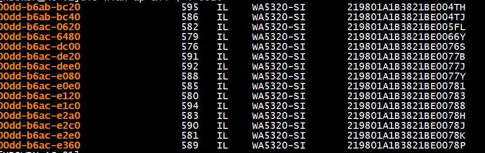

现场AC查看AP状态一直是IL,怀疑是AC没有AP的版本,如何确认下载哪个AP版本和AC能匹配,也看了软件说明书里面也写了打包ap版本,AP始终无法上线,还有什么解决办法

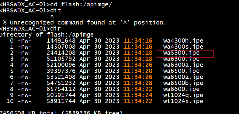

flash:/apimge里面也有AP版本

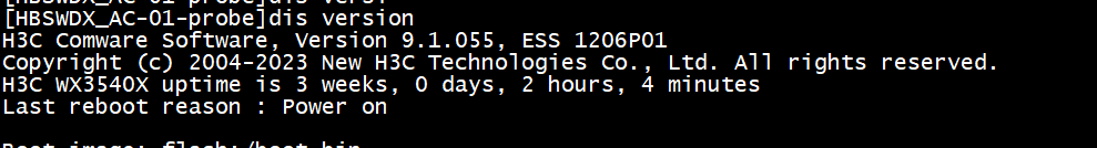

AC型号+版本号
AP型号

看了一下版本,是没有问题的
所有的wa5320-SI  都没有上线么?
如果数量多的情况下,可能有一些是在IL状态的,得等一段时间才能R/M状态

已经等了一个小时了,我想手动下载AP版本传上去,怎么确认和AC版本号匹配

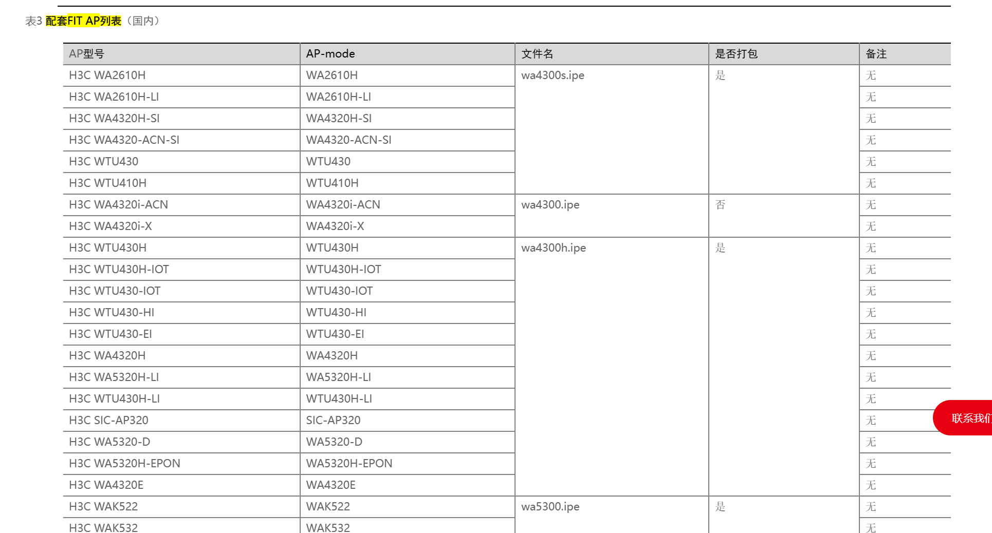

在对应AC的软件包里有写明
配套FIT AP列表
部分AP需要手动把ipe文件上传到AC,AP才可以正常上线。
查看了AC版本是已经打包的AP版本的,怎么确认AP版本和AC是否一致呢,想单独下载AP版本上传

当然是看版本说明书了
先查的版本说明书,没找到哪里有些,只写配套列表,解决不了我这个问题
