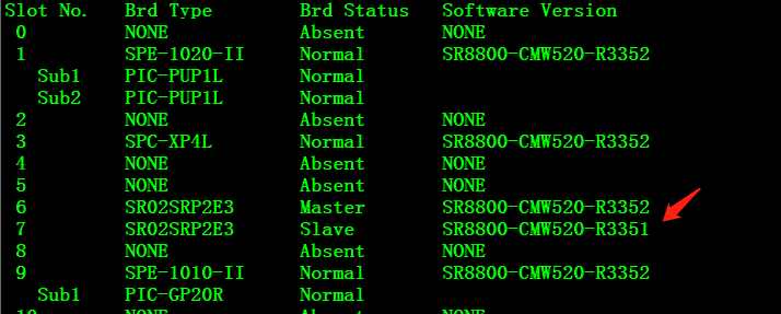

路由器的slot6master 和slave的版本不一样。可以直接配置boot-loader update同步升级备主控软件版本到主主控版本吗?备用主控板flash没有软件版本。直接配置boot-loader update后会重启设备吗?有什么影响?slot7的slave没有flash。

解决问题了,因为备主控的版本低,有时候不能同步主主控板卡版本,所以slot 7 没有显示flash , 在设备配置命令boot-loader update slot 7 然后就等待备主控同步主主控的版本,同步完成后slave备主控版本就同步到主主控了。
