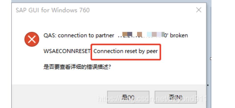

现象是用户终端上运行的erp软件sap gui,运行后二十分钟左右就会报下图这个错误
经过抓包,发现运行20分钟左右,客户端会给服务端发送一个报文,服务端接着回复rst后中断连接,然后软件报错。
组网结构为笔记本-->h3c s5130交换机-->linux服务器做nat网关-->核心交换机-->应用服务器,只要通过linux服务器做的nat网关,就会出这个问题,有大拿判断判断是什么原因吗?

rst一般是拆除连接的,我觉得主要还是要看下,服务器为什么会拆除连接,可能需要服务器的定位了,是不是有什么特殊的配置啥的,不好说
感觉是Linux做的nat网关,没有维持长链接,可以看下你的Linux NAT是怎么做的,有没有长链接保持机制
