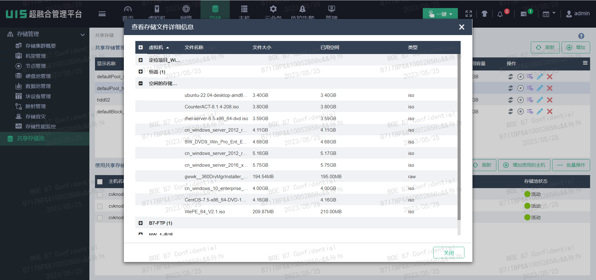

UIS超融合管理平台上传的镜像如何删除
2023-05-25提问
  • 0收藏,1806浏览
在共享存储池能看到这些镜像,但是没有删除按钮

截图看看,是不是有使用者,有使用者不让删,使用这个镜像的虚拟机如果不用了,删掉虚拟机再看看有没有删镜像的按钮

评论没法回复图片,我把图片放在下面了
也无双 发表时间:2023-05-25
你点上方【主机】页签,然后随便选一台主机 ,之后点主机的存储页签,就是虚拟机、存储、虚拟交换机一排的那个存储页签,之后点defaultPool_hdd,看下面的框里会显示所有defaultpool_hdd里的文件,找到你上面图片里的这些文件,挨个看右边“使用者”列有没有使用者,一般iso装个系统就不会再挂载了,不用的话右边有红叉,能删

图片上传了  请帮忙看看

镜像是上传到共享存储池还是本地存储池了?
共享存储池
