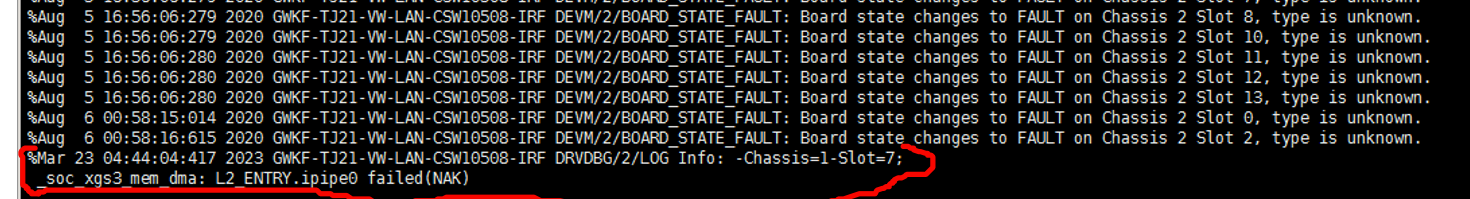

设备出现如下日志
_soc_xgs3_mem_dma:L2_ENTRY.ipipe0 failed(NAK)
此告警是什么意思?是否需要处理?若需处理如何处理?
槽位都识别不到了,赶紧返修

槽位识别不到是板卡有问题还是机框有问题呀
马腾雨 发表时间:2023-05-25
回复马腾雨:
都有可能,你可以使用交叉测试定位
叫我靓仔 发表时间:2023-05-25
目前看dis dev 7槽位正常识别,板卡状态正常,还需要处理吗
马腾雨 发表时间:2023-05-25
回复马腾雨:
正常就不需要处理了
