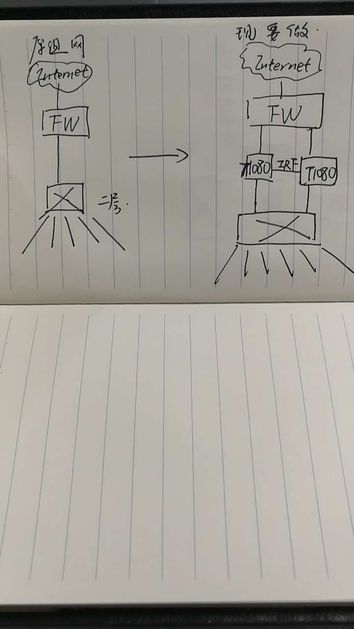

两台IPS 1080做堆叠。设备均未入网,该做IRF哪个版本,具体怎么做,请大神指导,感谢

请问是否还要配置冗余组?
小白求帮忙 发表时间:2017-08-28
应该配置分布式irf还是集中式irf
集中式IRF,建议是配置冗余组加冗余接口的方式,据说目前合适设备的IRF链路不能跑太大流量,所以建议配置冗余组加冗余接口方式。

官网最新的版本就成,具体配置可以参考官网的文档,配置指导里面的高可靠性
