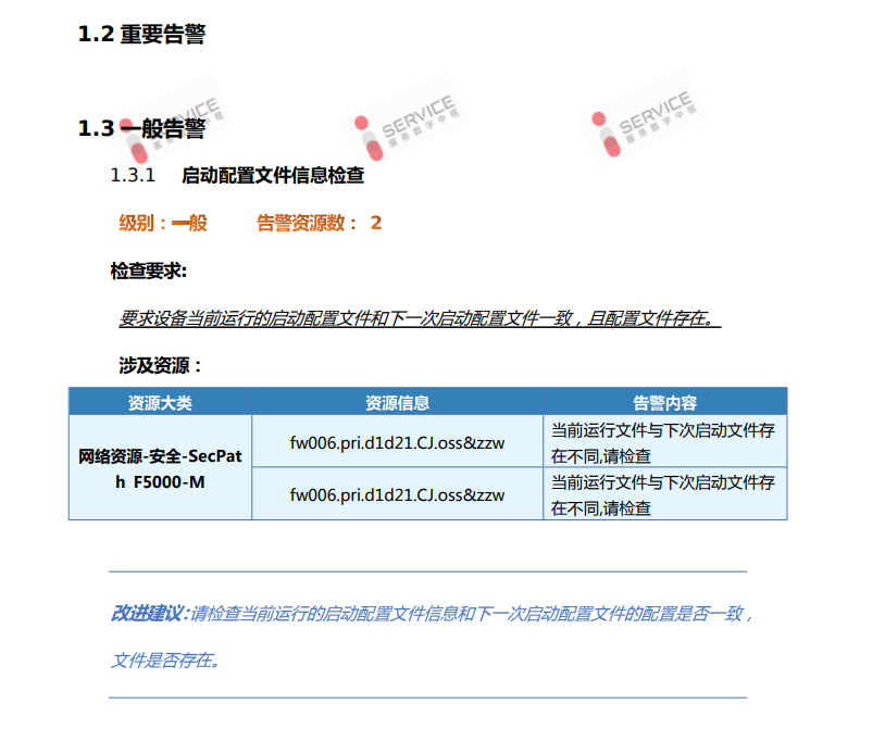

这个报告如何在诊断信息里面排查啊,求求各位大佬帮忙了、。
save后 重新指定一下下次启动运行的文件
<H3C>startup saved-configuration ***** main
粉丝:8人 关注:22人
可以使用startup saved-configuration命令来配置下次启动配置文件(系统下次启动时使用的配置文件)。
粉丝:13人 关注:7人
save 保存一下就可以
