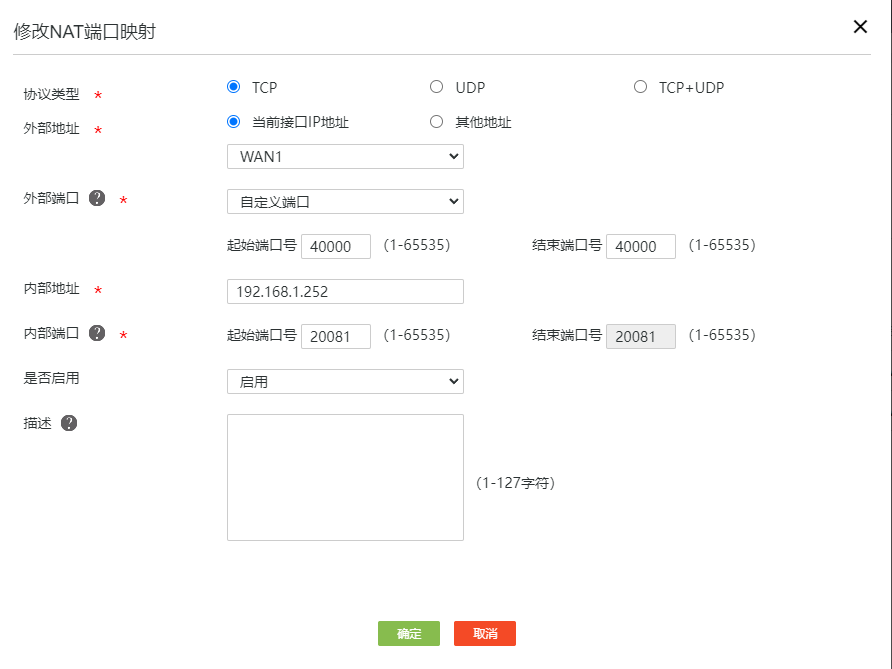

ER5200G3配置内网映射后,telnet 221.239.86.86 40000不能访问
2023-05-25提问
  • 0收藏,1113浏览
ER5200G3配置内网映射后不能访问

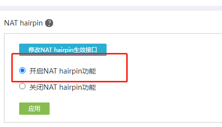

解决了,NAT haribin功能开启就OK了
因为你在用内网地址,通过公网地址去访问,必须开启这个功能
奔跑的小马 发表时间:2023-05-25 更多>>

内网使用192.168.1.252:20081可以访问吗
可以访问的
