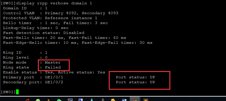

配置了rrpp环网之后master设备 2个端口都是up状态。是哪里配置错了呢?
SW01 是 主,sw02,sw03
按照下面拓扑图顺序走流量。

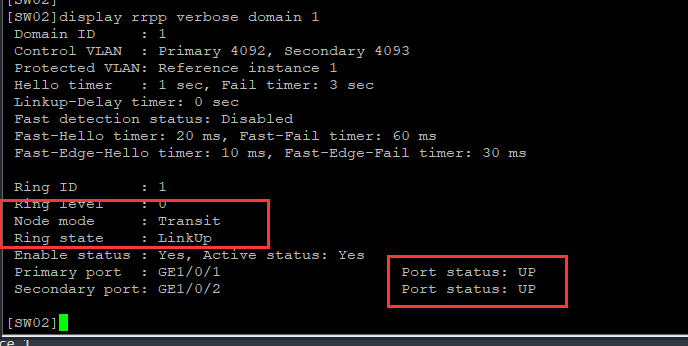

sw2和sw3状态

模拟器好像不支持rrpp
找到问题了。
最新版模拟器
S5820 交换机  组环网正常。
S6850 交换机 组环网 主设备不正常 bug
找到问题了。 最新版模拟器 S5820 交换机 组环网正常。 S6850 交换机 组环网 主设备不正常 bug

模拟器bug 正常来说应该一个up ,一个down
