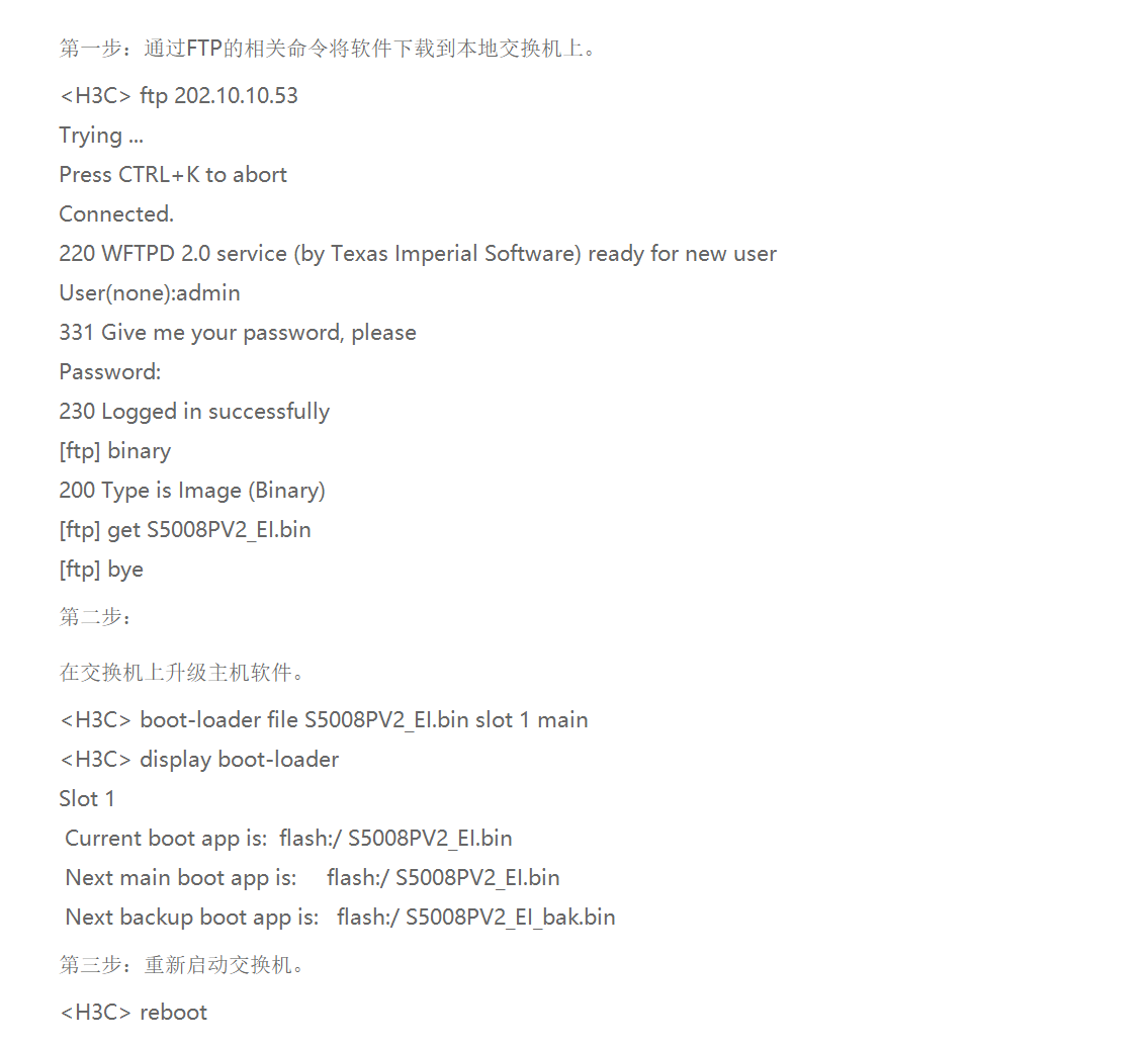

dis boot显示启动文件顺序,main、backup都是bak文件,用boot-loader file flash:/s5024pv2-ei-cmw520-r1106.bin slot 1 main修改主启动文件,提示 the specified file is invalid

有可能文件有问题,上传新版本试试
参考:https://www.h3c.com/cn/d_201904/1161895_30005_40.htm#_Toc4742040
