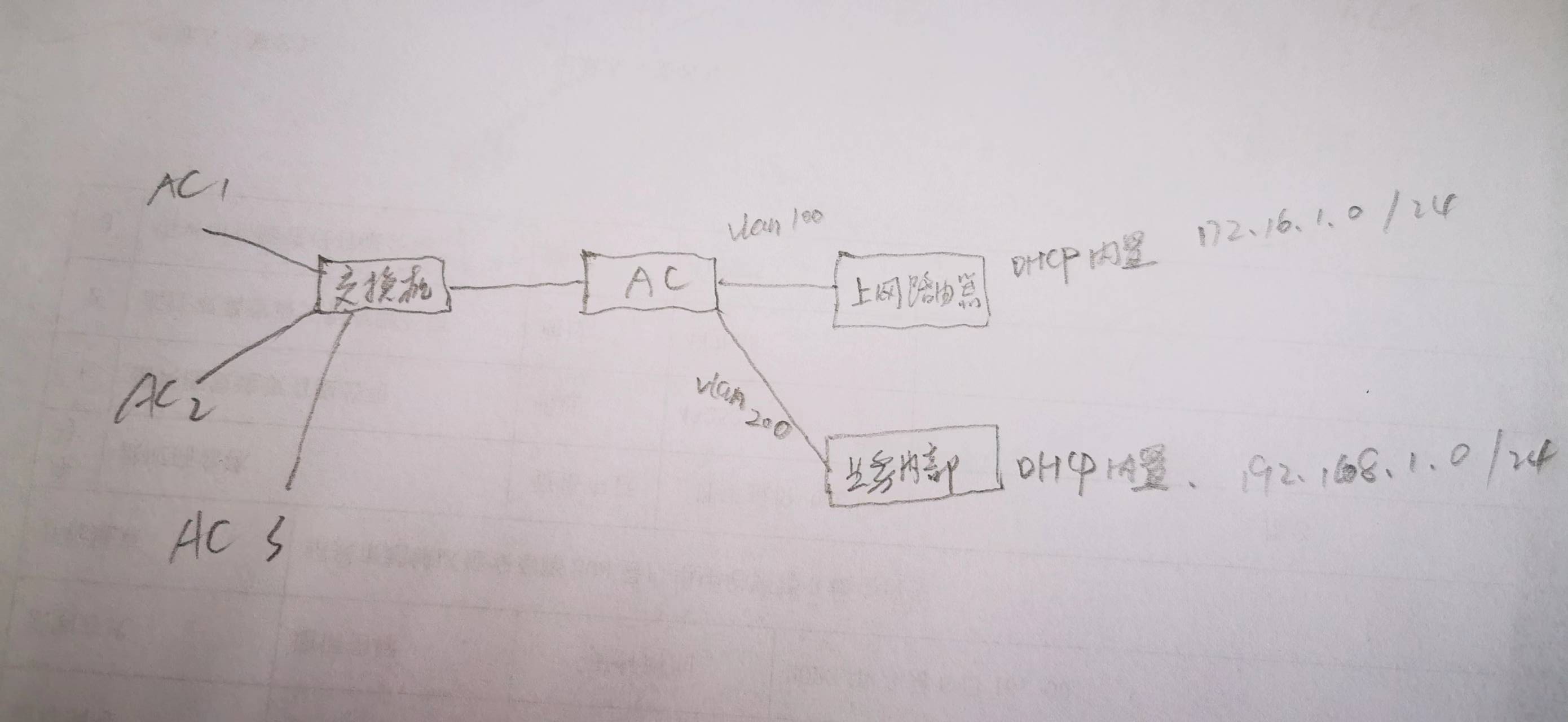

两个vlan两个业务,对应两个SSID,这样的结构图中,AP与交换机连接双方端口都需要做trunk口模式吗?AP如果要做trunk口上联,是不是每只都需要用串口登陆去做配置?

集中转发的情况下access就可以,access vlan 就是你AP的所属vlan ,集中转发,就是AC和核心之间配置trunk ,放通AP的vlan  和两个业务vlan
如果是本地转发的情况下,POE上和AP互联的口需要配置trunk ,并放通AP的vlan 和两个业务vlan     pvid 改成AP的vlan
同时在AC上下发map 文件
您好,参考
集中转发的话,可以设置trunk,也可以设置access
业务vlan走的是隧道,和集中转发的AP没关系
如果是本地转发,那么就是trunk,下发map文件,AP需要放通对应管理vlan和业务vlan
AP不需要配置。可以从AC下发配置。
集中转发接AP能获取到管理地址就可以,本地转发需要下发配置透传VLAN
1、集中转发ap和交换机access就可以了
2、本地转发,才需要配置trunk
