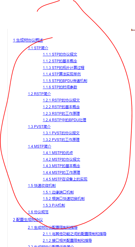

生成树的文档:
1 生成树协议概述
不确定有没有说明,找找看吧
