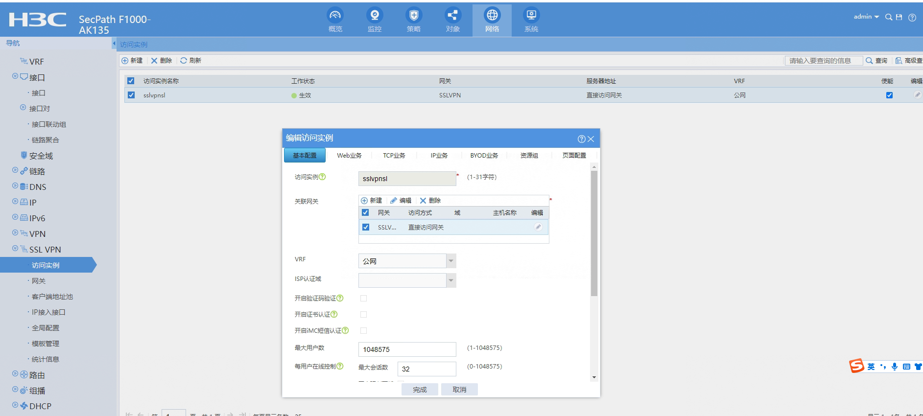

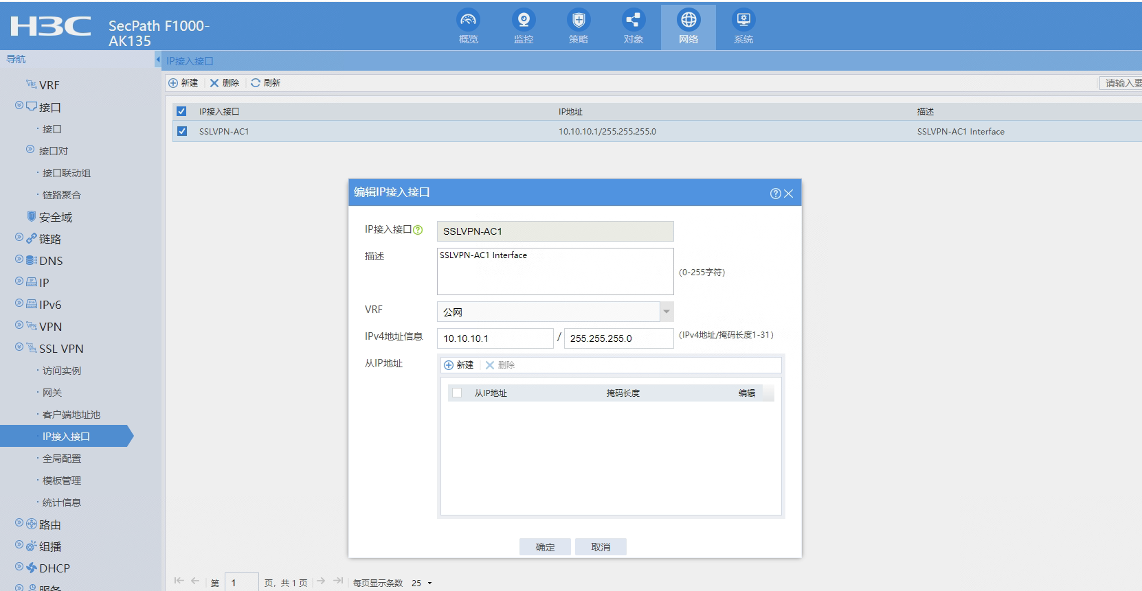

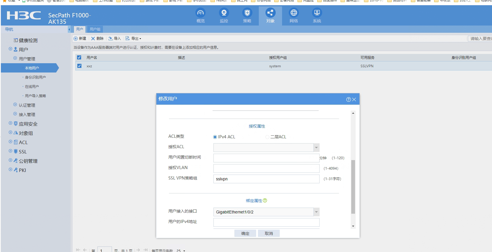

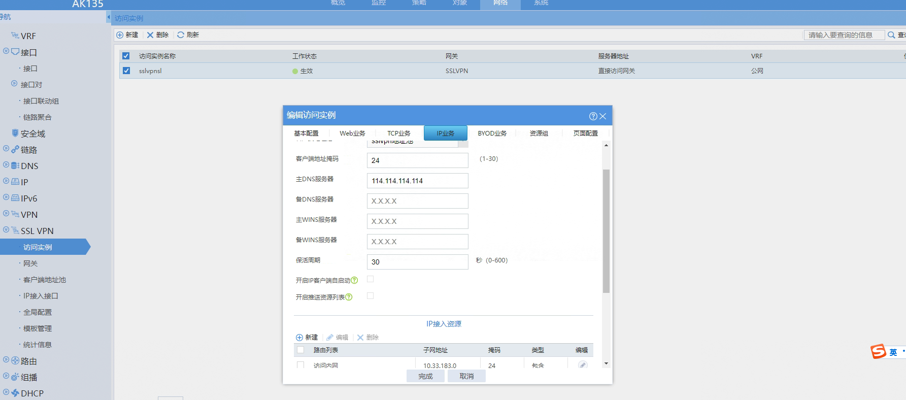

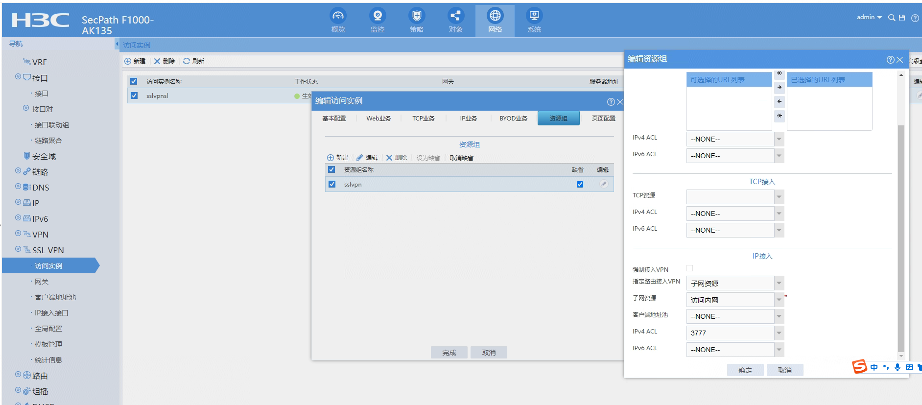

F1000-AK135 SSLVPN配置完成后,客户端无法连接。请问配置有问题,还是哪里还要配置?
提示网关不通,直接访问sslvpn网关试试
检查下配置:
 IP接入方式配置举例(本地认证+缺省证书)
联系400问问吧

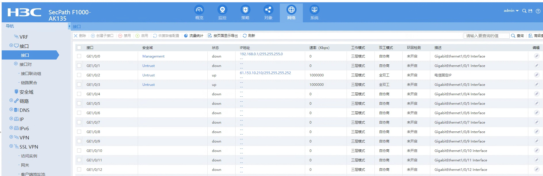

走拨号这条线路可以通,走公网固定IP不行,哪里还需要配置?
zhiliao_sw2qVx 发表时间:2023-05-26
双链路?
zhiliao_sEUyB 发表时间:2023-05-26
是的
平时上网都是走拨号这条线路的。
那得改配置的
