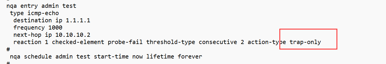

 dis track all显示的状态为NotReady,为什么,配置没啥问题,在文件中,大佬帮忙看看
粉丝:64人 关注:2人

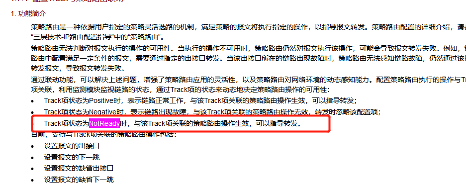

配置看是正常的,查看指导手册中解释,这已经生效了
粉丝:11人 关注:0人

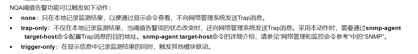

 reaction 1 checked-element probe-fail threshold-type consecutive 2 action-type trap-only有问题
 需要配置trigger-only,改为
 reaction 1 checked-element probe-fail threshold-type consecutive 2 action-type  trigger-only
参考:
https://www.h3c.com/cn/d_202304/1834976_30005_0.htm
