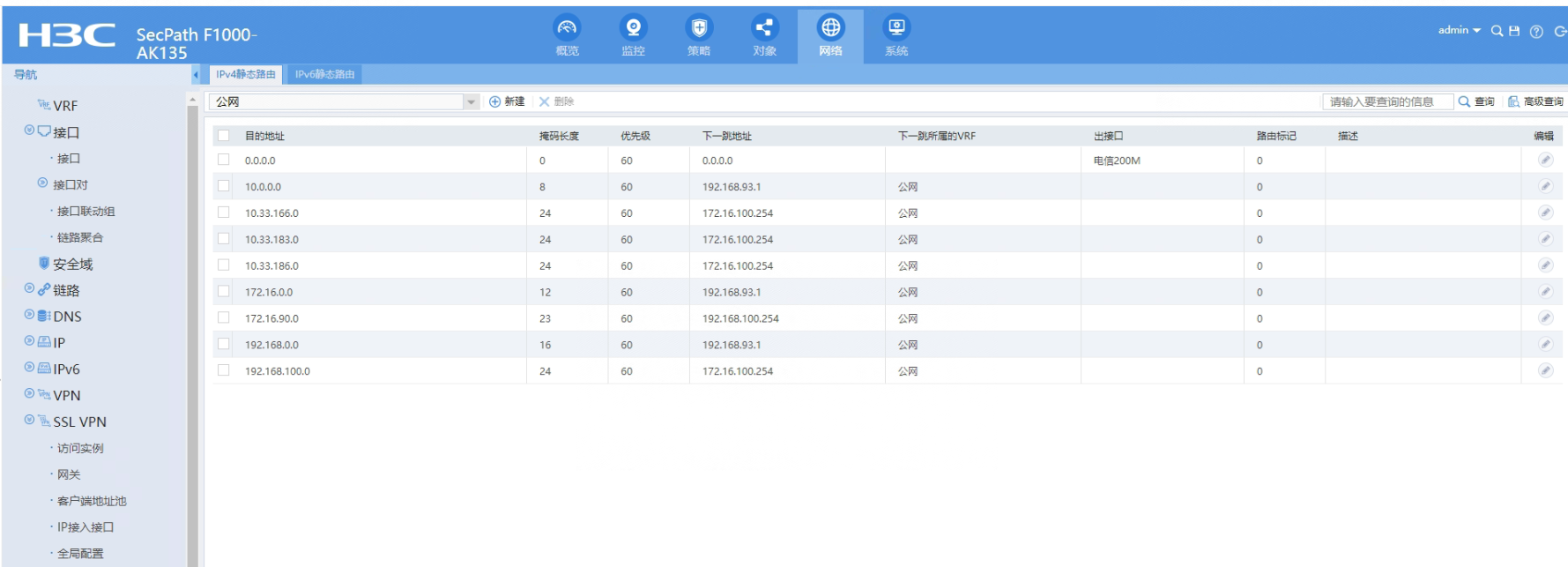

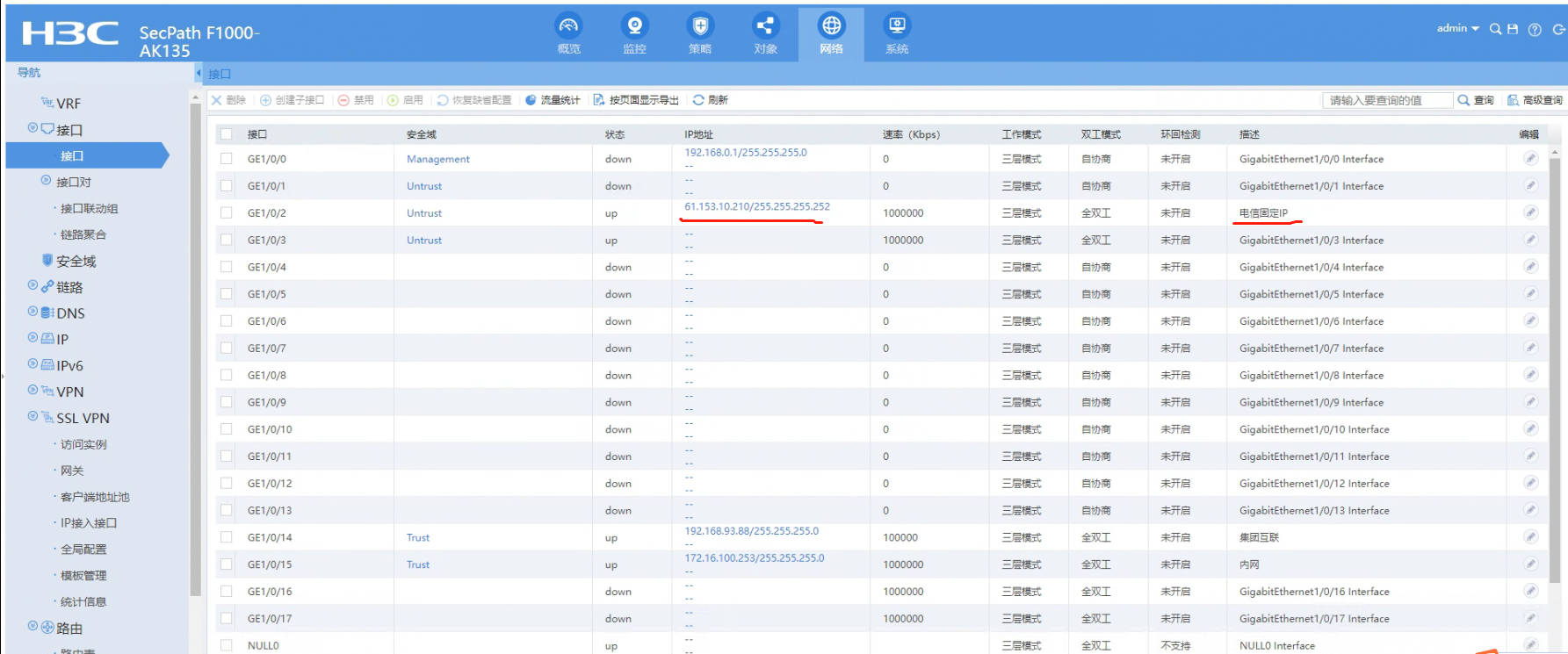

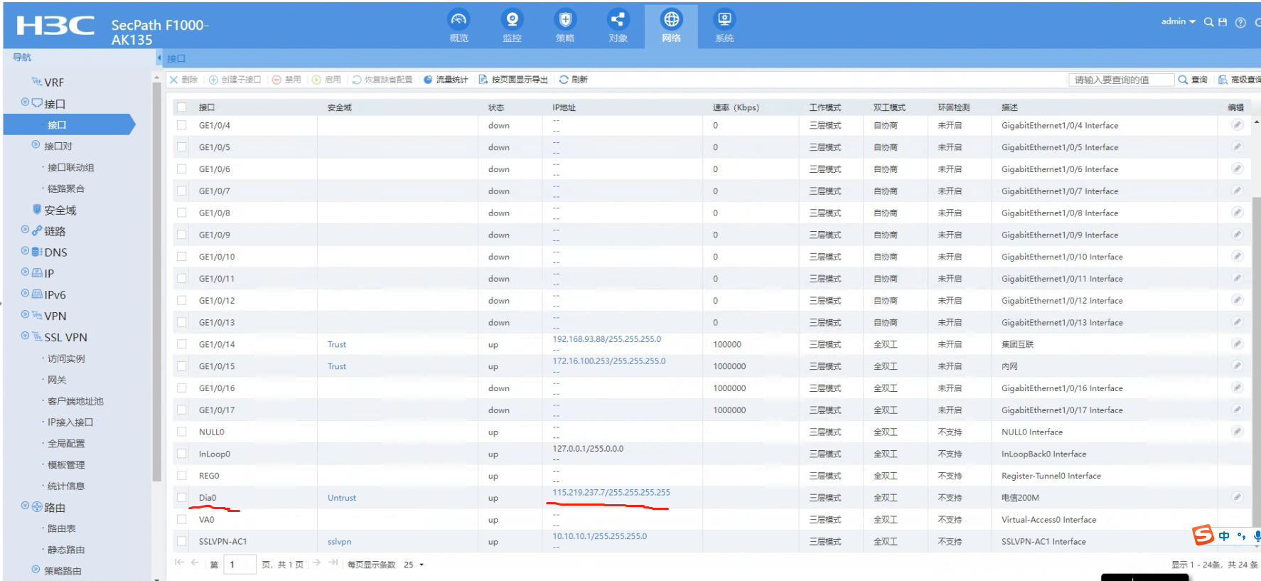

F1000-AK135 SSLVPN配置完成后,网关如果配置拨号这条线路可以通,配置公网固定IP就不行。以下是路由配置情况。请问哪里还需要配置。
6 个回答
粉丝:42人 关注:3人
固定IP的SSLVPN 端口是否开放?
同时需要确认流量是否是在同一个接口上
检查配置路由

端口开了。就是平时上网走的是拨号这条宽带,固定ip做服务器端口映射用。现在VPN也想走固定ip
zhiliao_sw2qVx 发表时间:2023-05-26
来回的流量一致吗?

检查配置路由

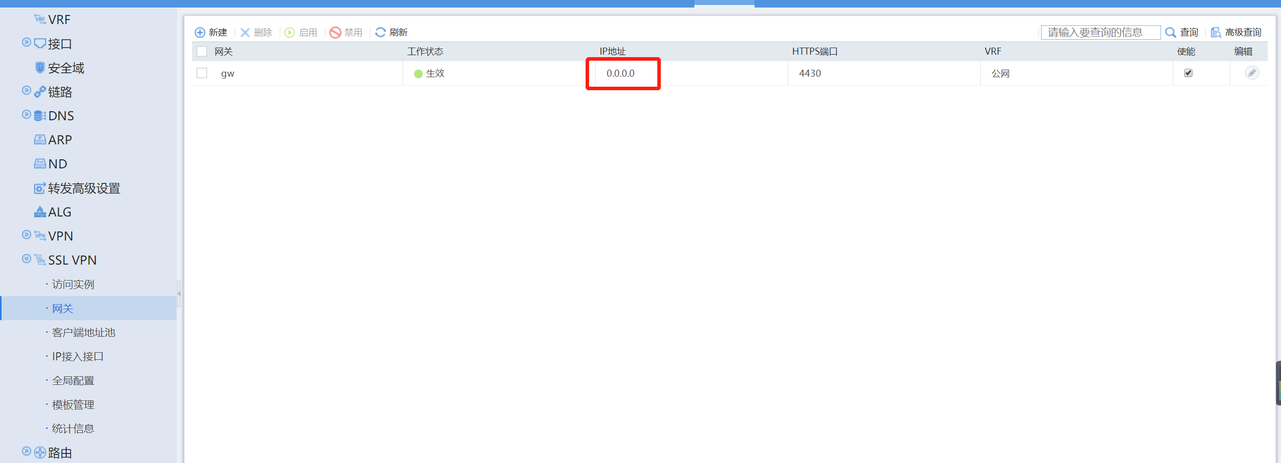

ssl vpn 的网关选项   ip是否包含了固定ip

包含了,如果把这里改成拨号那条网关就能通。改成固定IP就不行。

或将sslvpn的端口号改下尝试,一些不常用的,例如4430
新时代农民工 发表时间:2023-05-26
改了也不行,怪了

ipv4静态路由那里不要指定出接口,写下一跳地址(固定ip的网关)
这一条是拨号宽带,内部上网走这一条的。固定IP平时只做服务器端口映射用。
