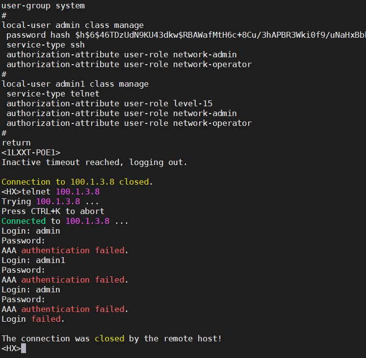

所有设备配置ssh登录成功但是 telnet登录失败
2023-05-26提问
  • 0收藏,3361浏览
网络中包括核心交换设备,汇聚交换设备,接入设备,原网络管理通用ssh,所有设备配置protocol inbound ssh
现网络新接入交换机,配置telnet远程登录。创建用户完成。此接入设备配置protocol inbound all.
核心交换机可以ping通。telent可以链接,按时登录失败。
但是配置ssh,仍然可以登录。
是链路上的设备需要全部开启protocol inbound all吗?

telnet ser en
开一下telnet服务
# line vty 0 63 authentication-mode scheme user-role network-operator # 刷一下

还需要开一下telnet服务,并且在相应用户下授权telnet服务
用户下授权一下telnet服务

[H3C]telnet server  enable
开启下telnet
粉丝:32人 关注:11人
你的这两个账号不对啊。
admin里允许的服务只有ssh没有telnet。
admin1里没有配置密码(password)。
telnet登录失败,以下是排查要点,请参考:
1、检查telnet server enable是否已开启。
2、检查VTY下是否允许了telnet方式的登录。
3、进一步检查登录的用户名、密码是否正确。
