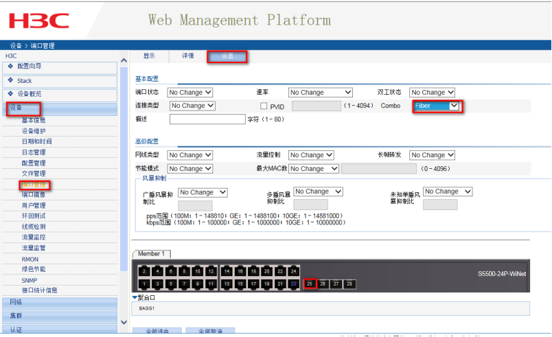

光电复用默认也是自动开启的,就是你插上光口就可以用的,相应电口就不能用了
选择导航栏的“设备”>“端口管理” > “设置”> “基本设置”> “Combo”
