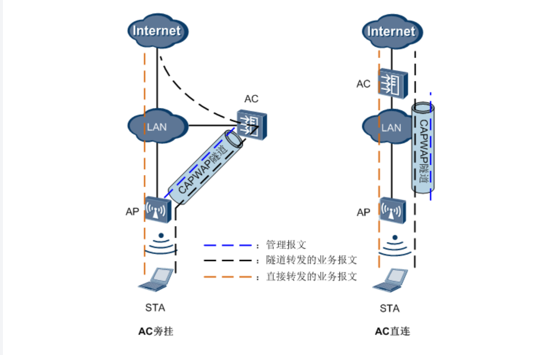

组网为图二,第三方安审设备接在AC上做安审,在此基础上第三方无法抓取加密流量进行安审,这种情况是不是需要改成本地转发?AP、POE交换机均改为trunk接口模式?

本地转发流量就不经过ac了
本地转发poe交换机接AP接口配trunk,pvid配置ap管理vlan,放通业务vlan和管理vlan
ac对ap下发map文件
集中转发改本地转发参考
https://zhiliao.h3c.com/Theme/details/20136
map文件配置参考
https://zhiliao.h3c.com/Theme/details/22064
改完poe交换机再下发map,然后在改本地转发

那是不是得在集中转发现在在跑的基础上下发map文件?再修改poe交换机的配置
zhiliao_udpGB6 发表时间:2023-05-26
集中转发的话数据还是走ac,下发map意义不大
新时代农民工 发表时间:2023-05-26
那这种情况怎么去下发map文件呢

做镜像不能满足第三方要求嘛?
本来是在ac上做镜像给第三方的,但是说不行
zhiliao_udpGB6 发表时间:2023-05-26 更多>>
与第三方设备怎么对接的?
在ac的出口做吗
zhiliao_udpGB6 发表时间:2023-05-29 更多>>
做镜像给第三方
集中转发在ac上做镜像就可以
