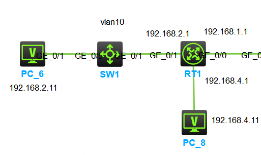

问题:
(1)PC6 ping 192.168.1.1,RT1上是Direct路由,为啥不转发呢?
(2)PC8 ping 192.168.2.1,RT1上是可以通的,ping 192.168.2.11,为什么SW1过不去呢?
SW1
配置信息:
SW1:
vlan 10
port g 1/0/1
port g 1/0/5
int g 1/0/1
port link-type access
port access vlan 10
int g 1/0/5
port access vlan 10
RT1:
int g0/0
ip add 192.168.1.1 24
int g0/1
ip add 192.168.2.1 24
int g0/2
ip add 192.168.4.1 24
PC6:
192.168.2.11/24
网关 192.168.2.1
PC8:
192.168.4.11/24
网关 192.168.4.1
备注:
在SW1建立2个vlan、配置2个vlanif接口,PC6和PC8可以互通。这个实验是成功的,但是为什么用RT1来路由,却不成功?

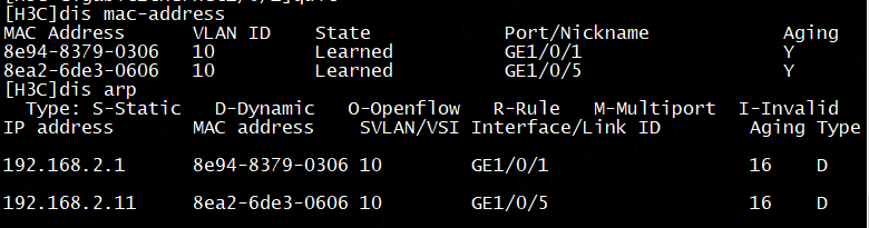

看下RT1的0/0接口UP了没
配置没问题,可以tracert跟踪下,感觉是模拟器问题
确实是hcl的bug,一直以为是我对RT的理解有问题。我单独把这个图拿出来做了一遍,是成功的。原图里是大图里的一部分,始终不通。
zhiliao_hkC0jB 发表时间:2023-05-27 更多>>
没有办法贴图,我描述一下: (1) RT上接口:G0/0、G0/1、G0/2 都是UP的 GE0/0 UP UP 192.168.1.1 GE0/1 UP UP 192.168.2.1 GE0/2 UP UP 192.168.4.1 (2)tracert 192.168.2.11 显示是RT1上路由执行没有执行 <H3C>tracert 192.168.2.11 1 192.168.4.1 (192.168.4.1) 1.000 ms 3.000 ms 6.000 ms 2 * * * 3 * * * RT1的路由是 [H3C]dis ip routing-table 0.0.0.0/32 Direct 0 0 127.0.0.1 InLoop0 127.0.0.0/8 Direct 0 0 127.0.0.1 InLoop0 127.0.0.1/32 Direct 0 0 127.0.0.1 InLoop0 127.255.255.255/32 Direct 0 0 127.0.0.1 InLoop0 192.168.1.0/24 Direct 0 0 192.168.1.1 GE0/0 192.168.1.1/32 Direct 0 0 127.0.0.1 InLoop0 192.168.1.255/32 Direct 0 0 192.168.1.1 GE0/0 192.168.2.0/24 Direct 0 0 192.168.2.1 GE0/1 192.168.2.1/32 Direct 0 0 127.0.0.1 InLoop0 192.168.2.255/32 Direct 0 0 192.168.2.1 GE0/1 192.168.3.0/24 RIP 100 1 192.168.1.3 GE0/0 192.168.4.0/24 Direct 0 0 192.168.4.1 GE0/2 192.168.4.1/32 Direct 0 0 127.0.0.1 InLoop0 192.168.4.255/32 Direct 0 0 192.168.4.1 GE0/2 192.168.20.0/24 RIP 100 1 192.168.1.2 GE0/0 麻烦帮忙分析一下

RT1上的路由
192.168.2.1、192.168.1.1、192.168.4.1 是Direct路由,
PC6可以ping 192.168.2.1,没有理解RT1的接口g0/1为啥不响应PC6的ping包(PC去往192.168.1.1)
PC8可以ping192.168.2.1,没有理解SW1为啥不转发PC8的ping包(PC8去往192.168.2.11)
但是,在SW1上用2个vlan的方法,把SW1-RT1,SW1-PC6两个网段用基于vlanif的直连路由,PC6->PC8,包括上述所有ping包都可以通过
