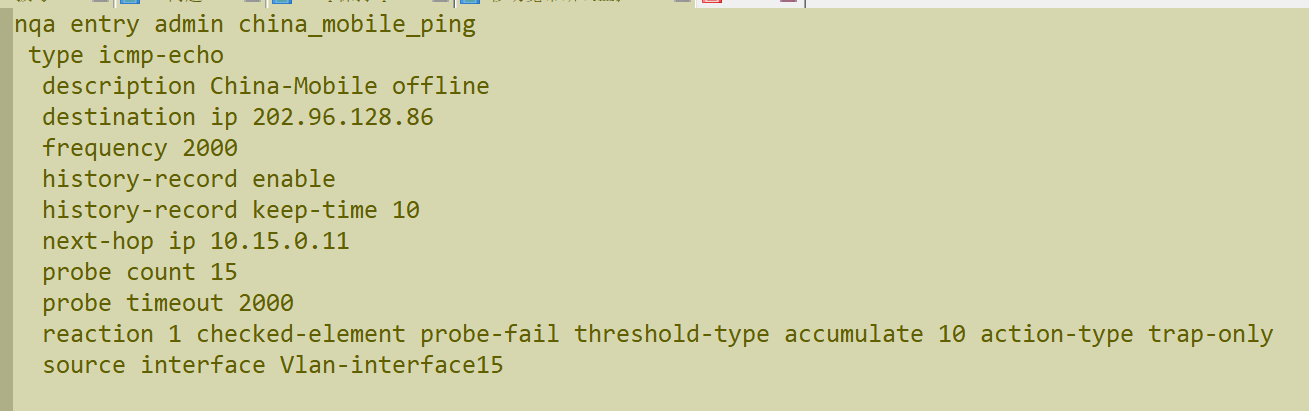

多wan的时候,使用NQA icmp ping检测网络在线情况,
但是当特定wan口断线后,source interface Vlan-interface15的流量会自动路由到其他wan口,NQA检测一直是success。
请问下有方案可以做到吗?
