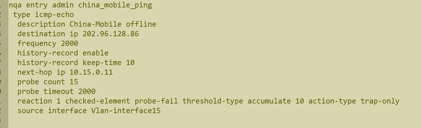

多wan的时候,使用NQA icmp ping检测网络在线情况,
目前的情况是:
当特定wan口断线后,source interface Vlan-interface15的流量会自动路由到其他wan口,NQA检测一直是success。
想达到的情况:
当特定wan口断线后,source interface Vlan-interface15的流量的NQA检测必须是failed的!
请问下有方案可以做到吗?

但是 source interface 不能选择 Dialer口, vlan口又不会跟随Dialer口一起down

202.96.128.86选择不对,换个地址,找每个wan独有的ip。
