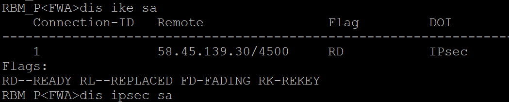

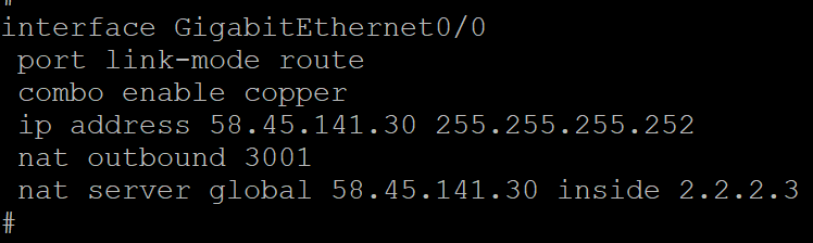

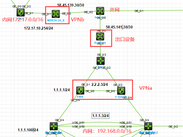

1.参考知了社区《RBM+VRRP组网下IPSec典型配置案例》做了以上实验,在出口设备58.45.141.30上做了nat,一对一映射内网2.2.2.3;
2.目前ike sa已经有了,但是IPSec sa没有信息;
3、请问是否和nat穿越有关系呢?问题出现在哪里呢?

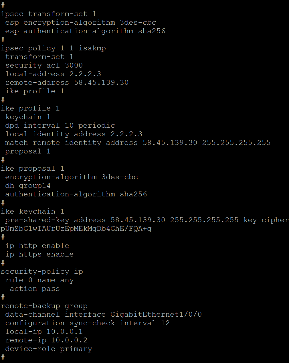

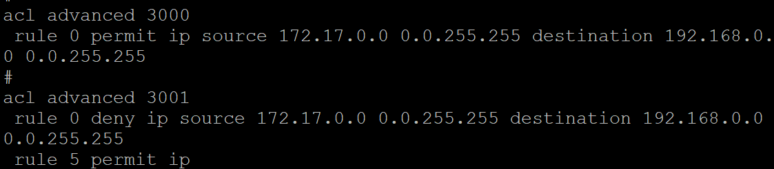

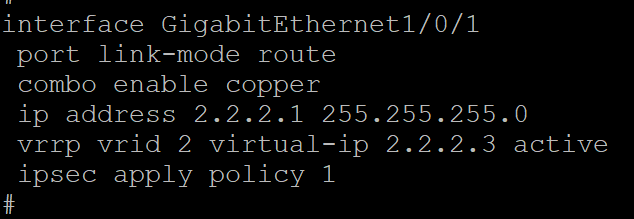

FWA配置:

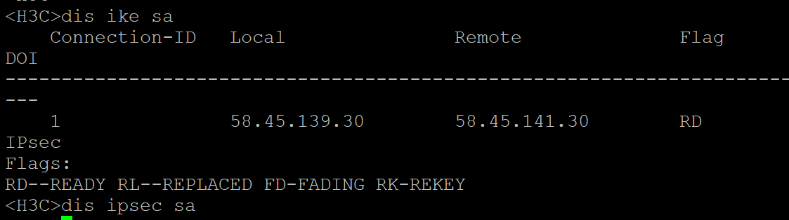

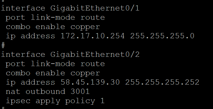

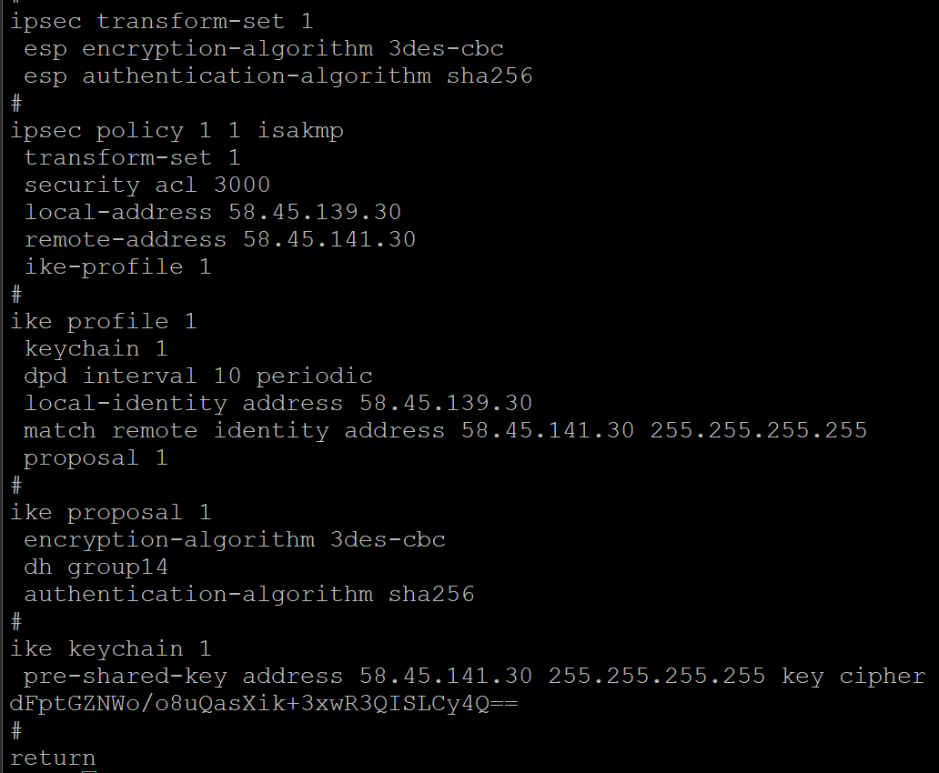

VPNb配置:

V7默认开了NAT穿越功能,检查下nat感兴趣流相关的配置,或者debug一下看看
粉丝:2人 关注:1人
是需要进行NAT穿越才可以,不然都被NAT转换了
请问具体命令是什么呢,刚刚看了一圈没有找到相关命令

2、检查ipsec acl是否配置正确(两端ACL以互为镜像的方式配置)

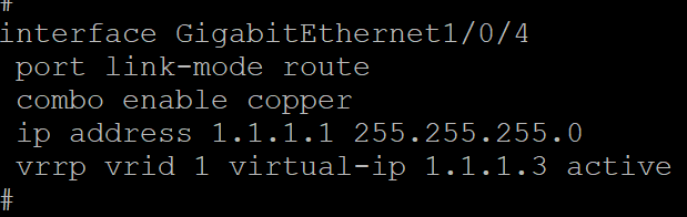

你这明显就是第二阶段 两端参数 配置的不一样导致的,而且你 ipsec 策略为什么调用在0/0/2口,应该在0/0/1口啊。
