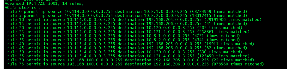

有两个局点之间搭了一个ipsec vpn,一个南线一个北线,需求是要求两边的视频平台通过ipsec可以通,最终可以调取对方的监控,我就在原有的感兴趣ACL加了那两条规则,也就是上述最下面那两条规则,配上去之后,现场反馈仍然无法调取监控,求解

你好,ipsec的配置是没问题的,其他的业务之间都是没问题的,就那两条监控业务有问题

除了最后两条,上面配的都可以生效并且能通,下面那两条是刚配的,一边有两个视频平台,一边有一个视频平台,要求双方能通

需要两端一起配置的,NAT里也要排除掉

两边我都配置了,也在接口配置了nat排除,上面的配的感兴趣流关键都生效了,会不会不是防火墙配置的问题,是他们的监控之间的协议交互问题

我配置都检查了没问题啊,因为之前的业务是没问题的,新加的监控业务我看acl也命中了,但是客户反馈监控没法调用。应该不是配置问题把,因为之前配的,都是没问题的
