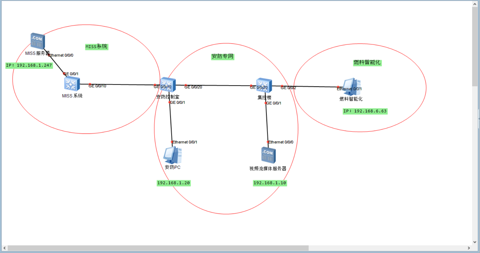

这个我想把MISS系统与燃料智能化隔开,但是安防和集控楼能同时访问他们两个,能不能用VLAN隔开
2023-05-27提问
  • 0收藏,1461浏览
C_01 零段
可以的,你的燃料系统网段和其它两个业务系统不一样,所以可以新建vlan,用vlan隔开,但是客户端注意,客户端必须要配置网关地址
可以,划VLAN后通过ACL进行限制
如果要隔离,可以使用端口隔离的方式。
另外可以使用ACL拒绝访问。
同时也可以考虑使用多VRF去隔离,如果不是开局部署,这个改动很大,不建议使用这个方式。
