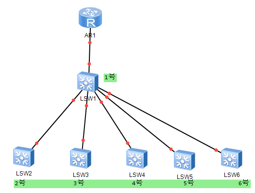

多交换机多vlan之间怎么样提高互访速度? 1号2号3号等交换机下电脑 访问6号交换机下的服务器 登录erp会卡顿 延迟 怎么合理设置 配置 提高访问速度,以前用傻瓜交换机秒开。用二层交换机倒是卡顿了。
路由器   (交换机之间都是用光收发器互联,用光模块发热量太大不用了)
vlan100 192.168.62.0 255.255.255.0 192.168.61.1
vlan200 20.0.0.0 255.255.255.0 20.0.0.1
vlan500 50.0.0.0 255.255.255.0 50.0.0.1
vlan600 192.168.1.0 255.255.255.0 192.168.1.1
1号交换机vlan100 (vlan100-600 静态路由0.0.0.0 0.0.0.0 192.168.62.1  21 19 17 15口分别连2 -6号交换机 23口上联路由)
2号交换机vlan200( vlan100-600 静态路由0.0.0.0 0.0.0.0 20.0.0.1 )23口光收发器上联1号交换机
3号交换机vlan300(  vlan100-600 静态路由0.0.0.0 0.0.0.0 30.0.0.1 )23口光收发器上联1号交换机
5号交换机vlan500 ( vlan100-600 静态路由0.0.0.0 0.0.0.0 50.0.0.1 )23口光收发器上联1号交换机
6号交换机vlan600 ( vlan100-600 静态路由0.0.0.0 0.0.0.0 192.168.1.1  )23口光收发器上联1号交换机

老弟,你下次问问题,还是要表述清楚,连一个拓扑图都没有,让大家怎么分析呢?
我看你每台交换机上都写了默认路由,你2号交换机下面pc的网关就是起在2号交换机上面的吗?3号、4号、5号、6号、1号交换机下面pc的网关都是起在各个交换机上面的?然后这几台交换机通过三层互联吗?如果是这种组网拓扑,建议用一台交换机做核心,其余交换机做接入,网关起在核心交换机上面。
登录erp卡顿的话,你首先要测试一下终端到erp服务器有没有丢包?卡顿一般大概率是有丢包,然后确认一下丢包的位置,可以采用逐段ping的方式确认丢包位置来进一排查,根据你有限的描述,只能跟你分析到这里,建议完善一下拓扑图,贴上相关设备的配置文件再来分析。

首先谢谢帮忙,网络中没有三层交换机,各个vlan网管在路由器上。没有丢包!但是就是没有以前傻瓜交换机秒开
Allen7959 发表时间:2023-05-28
你以前是不是傻瓜机,所有的pc和服务器是在同一个网段,这种情况下pc访问服务器是不经过路由器的,你现在pc划分了很多网段并且与服务器也不是同一个网段,三层通信需要经过网关,此时所有的数据都要经过路由器转发,你检查一下路由器的cpu和内存占用率高不高,判断一下路由器的性能是否达标,如果有条件,可以考虑一台核心交换机,交换机的转发性能要远远高于路由器

你换的这个二层交换机是什么型号的,网关起在哪里的

你把内部交换,也就是东西向流量下放到交换机上来实现

就是业务网段的网关再交换机上配置vlanif做为网关,让交换机充分发挥转发优势

S5110-28P V5 二层交换机 vlanif是不是三层交换机的配置?我每个交换机的静态路由 都填 业务erp的段网关行不行

H3C Switch S5110-28P  V5
