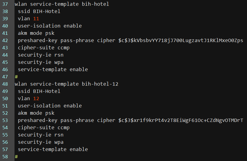

相同的SSID,配置服务模板1/服务模板2分别对应VLAN11/VLAN12,所有AP分了两个组AP1/AP2分别绑定服务模板1/服务模板2。

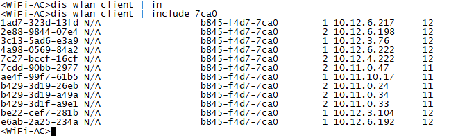

当前的问题是AP1和AP2下的客户端都能获取到VLAN11或者VLAN12的IP
配置如下:两个服务模板

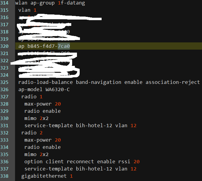

AP组的配置,AP1组只绑定服务模板1

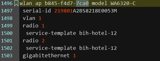

AP的绑定,7ca0这个AP只绑定了服务模板2
客户端情况:7ca0AP下同时有VLAN11和VLAN12

我也想到是这种可能,就是SSID相同,这两个AP组覆盖的信号区域有重叠,客户端先连接AP1拿到11的ip,然后到了AP2的区域因为SSID相同,直接连上不再重新拿IP了吗??

相同的SSID,不同的服务模板绑定不同的VLAN,AP绑定不同的服务模板,AP发出的信号区域有重合,这种情况下客户端发生漫游AP1到AP2是不是不刷新IP?
