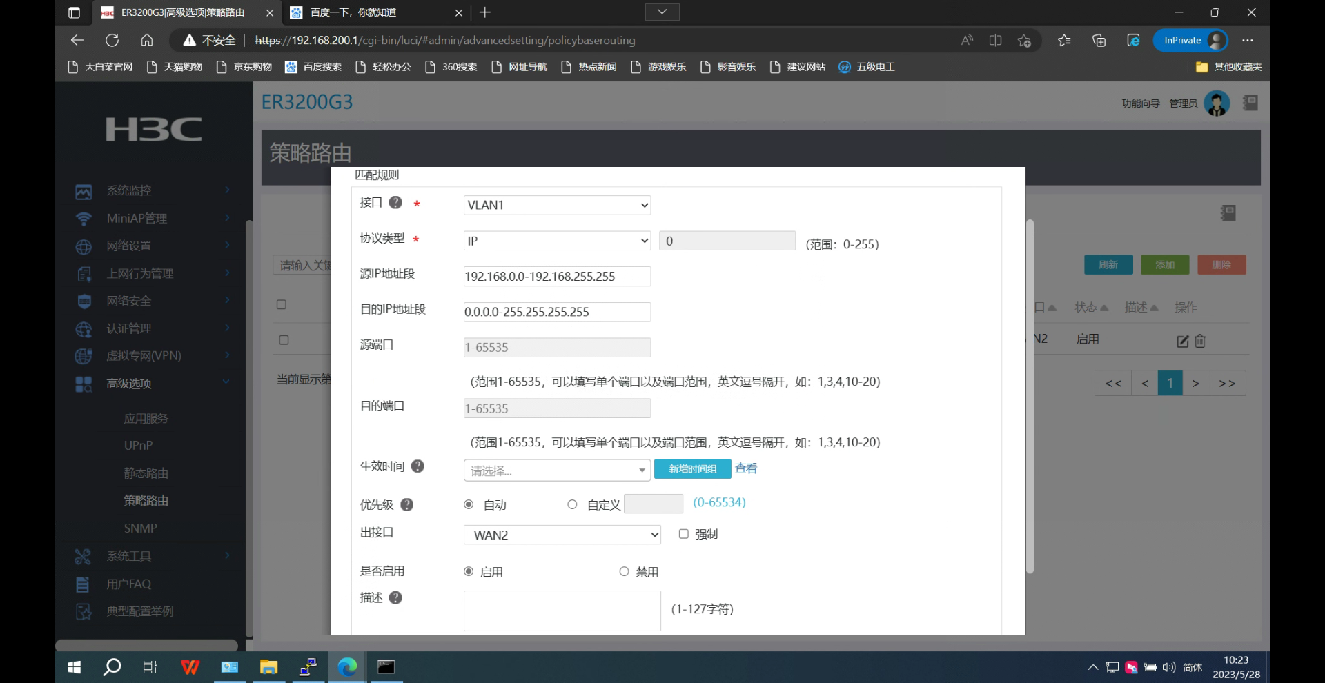

ER3200G3设置策略路由 内网ip访问不了路由器
需要在哪里更改下配置

新建个node节点,然后不选出接口或者下一跳就可以了

网页端的必须选择端口

目的地址端IP写做了吧 ,应该0.0.0.0 0.0.0.0 而不是4个255
我照你的改了之后 路由器上能访问交换机的上的网关但是终端去访问路由器访问不通

他这个应该是IP段不是通配符吧

你说的对,那你tracert 看一下 走哪里去了
