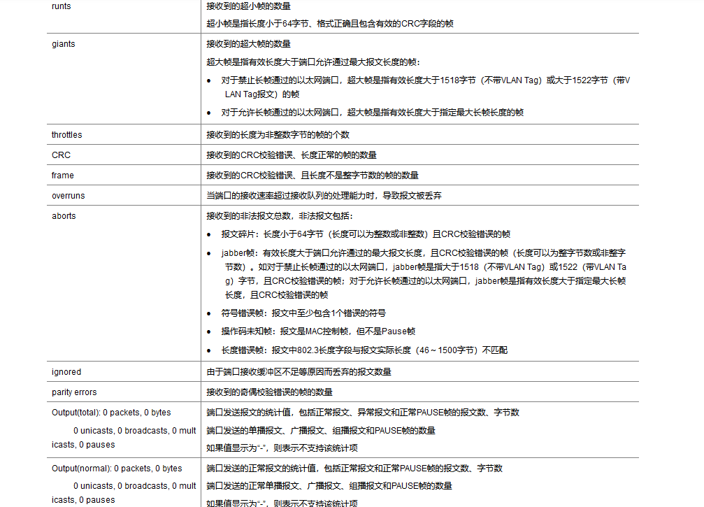

display interface命令查看
 overruns 当端口的接收速率超过接收队列的处理能力时,导致报文被丢弃
ignored 由于端口接收缓冲区不足等原因而丢弃的报文数量
看接口说明:https://www.h3c.com/cn/d_202201/1523451_30005_0.htm#_Toc91686240

看不出来,可以看接口有没有错包
【举例】
# 查看二层以太网接口GigabitEthernet1/0/1的运行状态和相关信息。
<Sysname> display interface gigabitethernet 1/0/1

 Input:  0 input errors, 0 runts, 0 giants, 0 throttles
          0 CRC, 0 frame, 0 overruns, 0 aborts
          0 ignored, 0 parity errors
