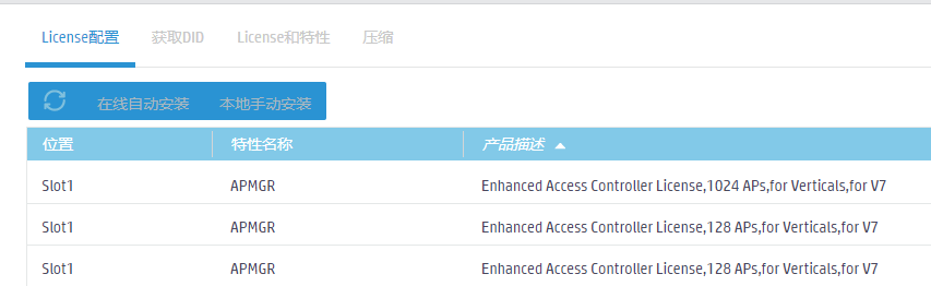

如下,无线控制器管理AP个数为128+128+1024吗
是的,叠加的

但是实际上我们AP有2000多个,在无线控制器端可以看到,超过liscense个数,的ap,是不是无法管控,还是什么
zhiliao_8wV2wy 发表时间:2023-05-29
dis wlan ap all 可以看下具体数量
zhiliao_sEUyB 发表时间:2023-05-29
超了是无法上线的
<SSHYXY-AC-10.20.40.5>dis wlan ap all Total number of APs: 3126 Total number of connected APs: 2912 Total number of connected manual APs: 2912 Total number of connected auto APs: 0 Total number of connected common APs: 536 Total number of connected WTUs: 2233 Total number of inside APs: 0 Maximum supported APs: 3072 Remaining APs: 303 Total AP licenses: 1280 Local AP licenses: 1280 Server AP licenses: 0 Remaining Local AP licenses: 185.75 Sync AP licenses: 0 授权怎么跟最大AP容量对不上额,具体是怎样对应的呢
WTU的AP基本上是4个AP占一个授权
4 个回答
粉丝:42人 关注:3人
是的
zhiliao_xwya 知了小白
对的。
粉丝:105人 关注:1人
 是的
是的,这款设备缺省步长是0,能带的AP数量,直接计算license许可数量就可以了
