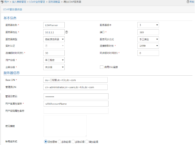

3、配置LDAP服务器,首先在iMC中增加LDAP服务器,进入【用户-接入策略管理-LDAP业务管理-服务器配置】点击“增加”,在参数配置中填入LDAP服务器相关信息,如下图所示:注:基本信息中如实填写服务器IP地址,其他保持默认即可。
         Base DN就是iMC同步LDAP账号的路径,只有Base DN中的账号才会被同步到iMC来。
         每个参数具体含义可以参考当页联机帮助查询。
         配置完成后请点击“检测”来检查一下和LDAP服务器连通是否正常。

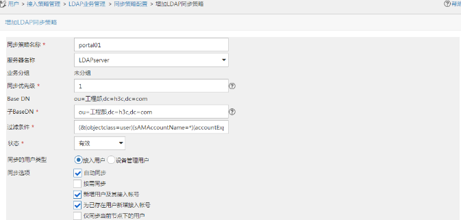

4、接下来配置LDAP同步策略,进入【用户-接入策略管理-LDAP业务管理-同步策略配置】,点击“增加”,填入同步策略参数,如下图所示:
注:由于添加LDAP服务器时选择的服务同步方式是“手工指定”,所以这里我们需要手工勾选一下要为用户绑定哪个接入服务,完成后本同步策略同步过来的用户都会绑定这个接入服务。
LDAP自动同步策略会每天凌晨自动执行同步,把LDAP上的用户同步到iMC来,当然也可以手工点击一下策略名中的”同步“来手工触发立即同步。
