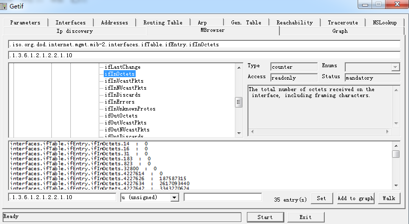

你好,你先测试一下,你的snmp通过纳管平台能不能连接上,如果可以连接成功,把mib视图修改一下,mib-view included isoview iso,再通过gitif小工具直接连snmp,所有的节点信息都能采集出来,以华三s3600为例,

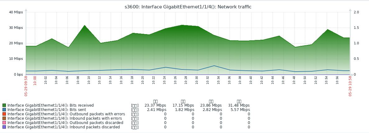

所有的节点信息都能获取到,完了在zabbix平台上通过snmp直接监测就行
