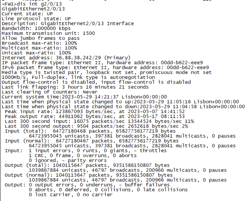

有错包,观察下是否增长

错包目前是4 ,之前我笔记本和FW接口地址配成一样了,估计出现错包了。防火墙和运营商设备是网线直连。

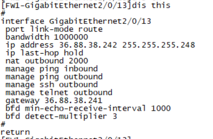

做的主备,配置保持上一跳功能了吗

保持了,是2台防火墙堆叠,做的负载均衡。
