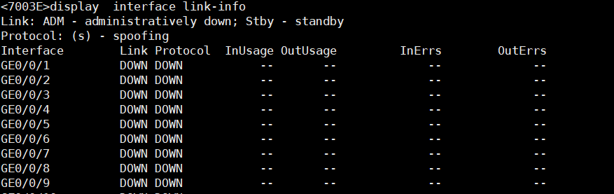

有没有直接显示 接口占用情况  百分比的命令,像华为可以display interface brief,或者更直观可以看到接口信息(批量)

交换机升级到最新版本
display interface link-info  命令查看
