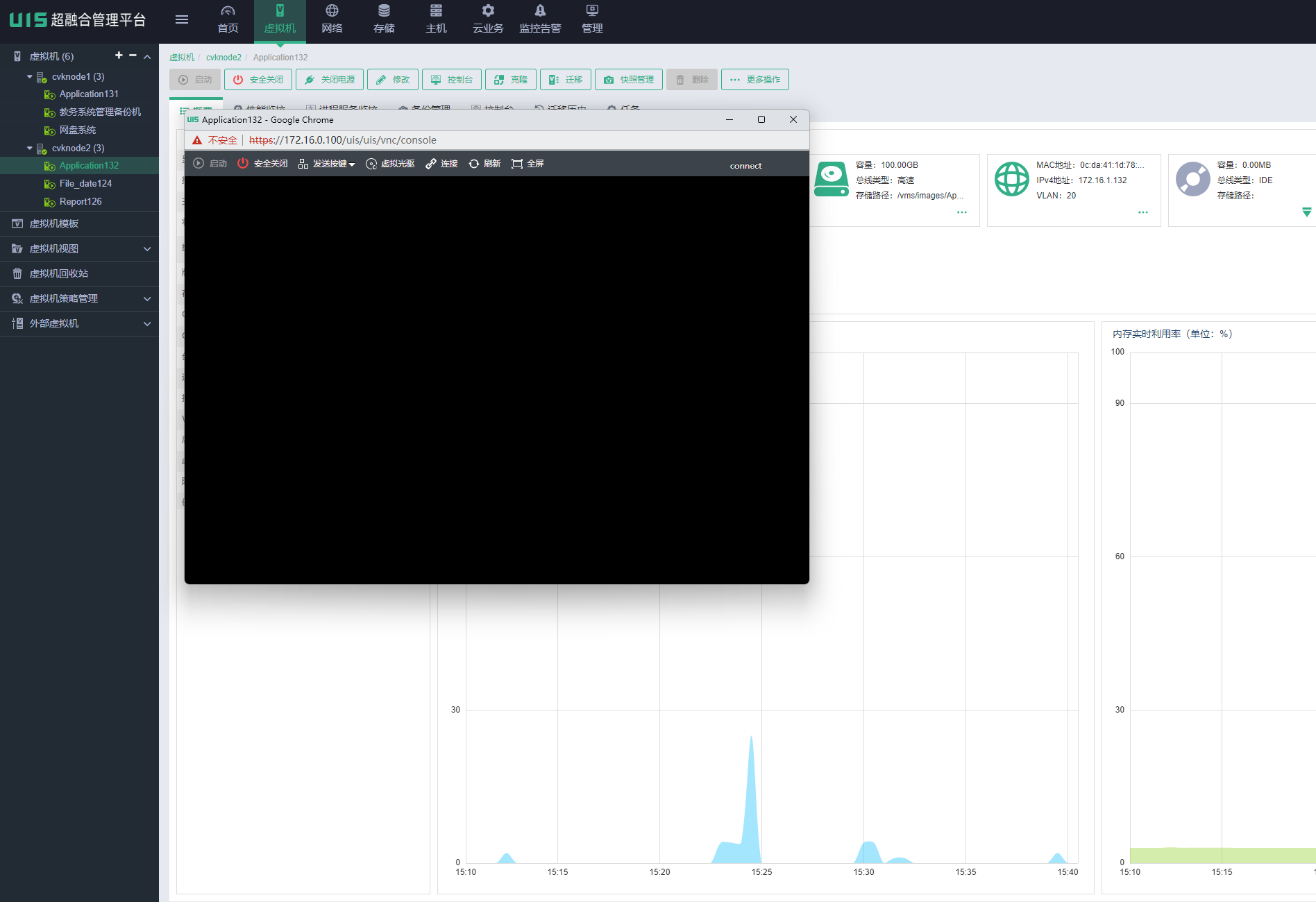

UIS超融合管理平台里面有两个主机,主机一的虚拟机可以正常连接到控制台,主机二的虚拟机确一直连接不上。两个主机的网络环境是一样的
                                                                                                      主机一
                                                                                                        主机二

看下这台主机的/etc/resolv.conf文件,有没有不知道是啥的ip信息,有的话先备份该文件,然后清空原文件的配置,试试
这是你需要的ip吗,不需要就按照上面方法操作一下,不确定的话你对比正常的主机有没有这个文件
splendidr 发表时间:2023-05-29 更多>>
nameserver 116.116.116.116,这个文件里面只有这个
zhiliao_IyKq80 发表时间:2023-05-29
