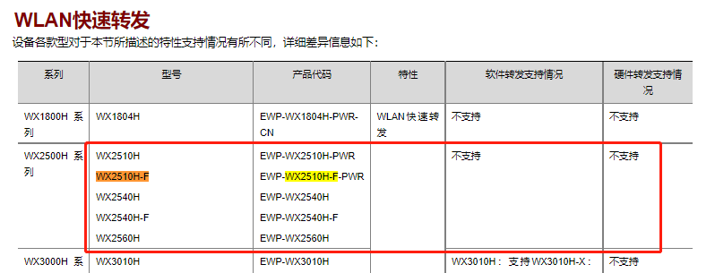

WX2510H-F没这个命令
发表时间:2023-05-29
这个型号不支持
zhiliao_sEUyB 发表时间:2023-05-29
