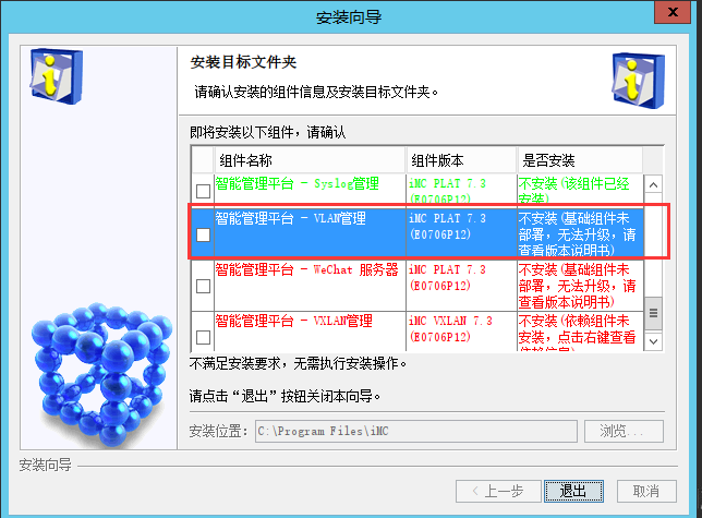

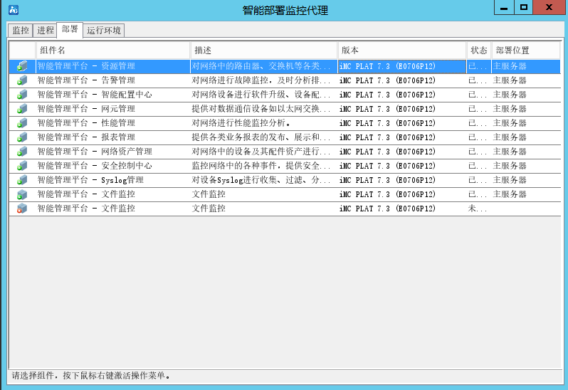

安装iMC智能管理平台-VLAN管理提示基础组件未部署,无法升级。当前版本是7.3_E0706P12,目前是7.3_E0706P升级至7.3_E07。vlan功能需要安装其它组件才能使用吗?

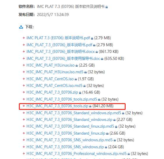

先安装下tools的:
https://www.h3c.com/cn/d_202202/1605576_30005_40.htm
