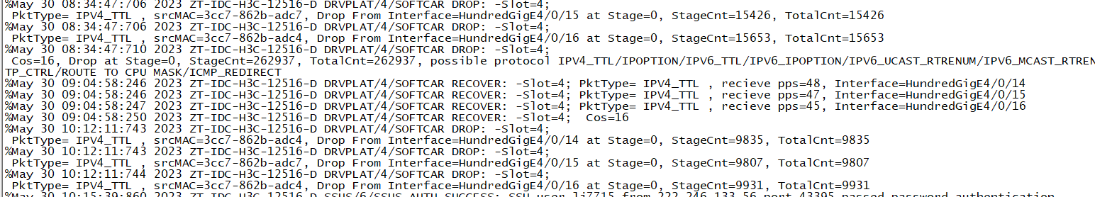

怎么查看交换机mtu值,这个4/0/14、15、16接口测试有丢包,而且还有这个报错,是什么原因?

感觉是这几个下联接口存在arp攻击或者环路了,看下stp的相关日志和状态
前提是,确实内外没有合法的大流量发生,如果是合法的大流量,那就是性能不够了
能shutdown吗,shutdown观察下或者反馈给对端去处理

性能问题可以排除,因为关闭了stp了,但是这个丢包并不是一直丢包,cpu和内存这些也是正常的,按道理如果是stp的环路的话,cpu和内存这些会非常高,

可能就是10个包里面出现3-4个丢包,其他的一切正常,而且只有这几个接口丢包,其他的接口都正常

你把STP关了?CPU内存不高是因为soft car阻止了

重点检查下4/0/14-16几个接口下连的设备的情况

主要是现在对端设备登陆不了,除了这个还能有什么原因吗,mtu值不一致好像也会导致部分数据丢包

你这个不是mtu的问题,console口进去

对端设备特殊情况登录不了,
