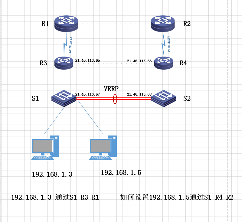

同网段不同地址选路问题
同网段不同地址选路问题
如果是基于源地址的,需要配置策略路由
在S1上通过策略路由匹配192.168.1.5,然后扔给S2,配置举例:
https://www.h3c.com/cn/d_201904/1172743_30005_0.htm#_Toc7103656
可以,但是你要修改网关地址,因为你配置了vrrp组,vrrp组肯定只有一边是主

如果把192.168.1.5接到S2上 是不是简单一点
zhiliao_bIH8te 发表时间:2023-05-30
叫我靓仔 发表时间:2023-05-30

S1 S2同时配置pbr 基于目标主机引流就行了
如果R3 R4单机且要冗余还得再次pbr引流控制
终端接那都一样
Xcheng 发表时间:2023-05-30 更多>>
当前组网不行
终端接那都一样
